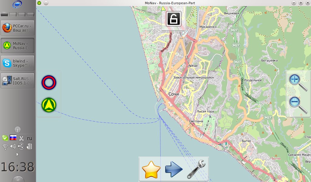

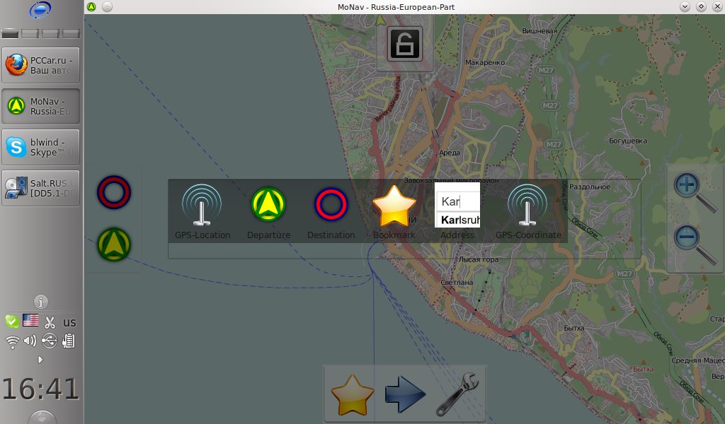

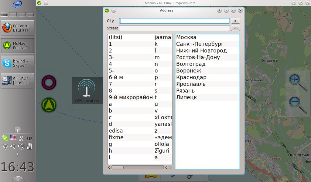

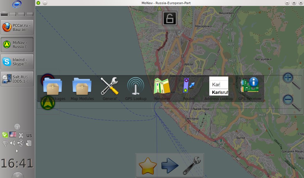

Navit действительно подрос и его вполне можно рассматривать как инструмент, а вот о гугловском проекте услышал в первые и спасибо за это Tигра. Не откладывая в долгий ящик испытал сей продукт. Первое впечатление - очень не плохая прога. Много разных настроек, умеет строить маршруты, пишет трек. Использует OSM-карты, но вот, в связи с этим, есть и косяки. При адресном поиске не видит все улицы имеющиеся на карте, но тут надо порыть, поскольку не видит мелкие улицы. К стати, не лишен этой проблемы и Navit при использовании тех же осмовских карт.
Ну вот такое первое впечатление. А вот так MoNav выглядит:

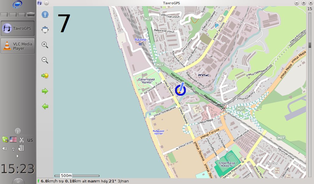

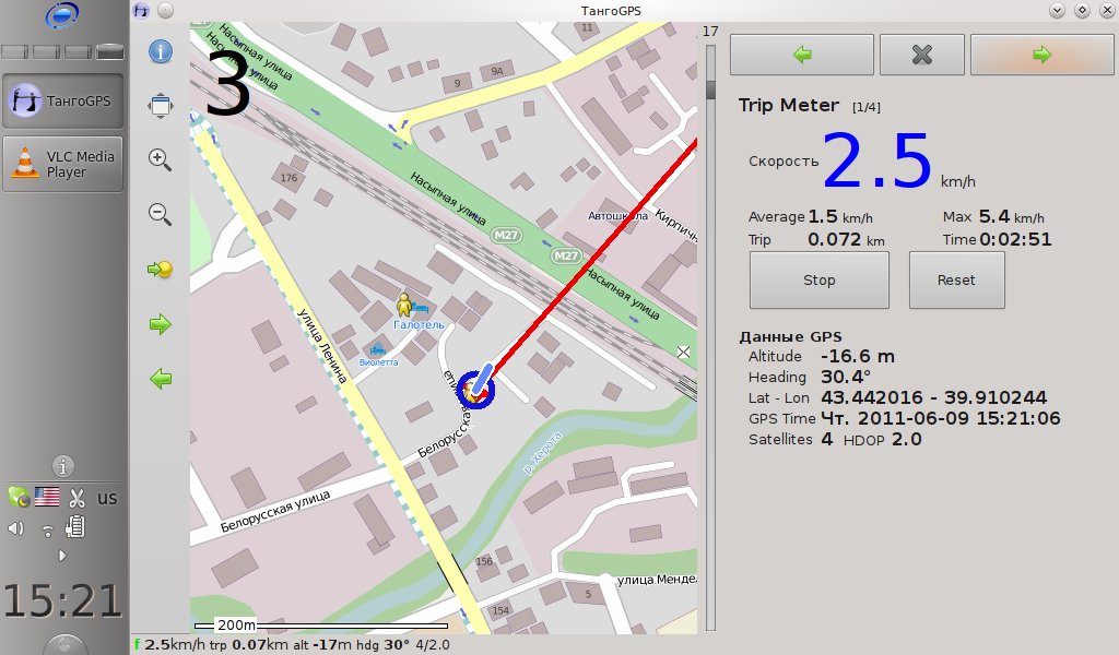

Вот еще один экземпляр из серии навигашек под *nix.
Называется FoxtrotGPS, правда до этого назывался TangoGPS.
Справедливости ради, надо отметить, что эта прога не совсем для наших целей. В ней я не нашел роутинга, но за то она умеет показывать на карте местоположение еще кого-нибудь при условии, если этот еще кто-то пользуется чем то подобным и зарегистрирован в OSM проекте и хочет что бы его местоположение видели, и еще входит в круг ваших друзей.
