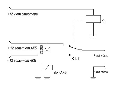

Пришла зима, решил побереч штатный аккумулятор (изъять полностью) и поставить резервный.
Сразу оговорюсь в электронике полный ноль, по моему раньше я уже это упоминал.
прочитал тему http://forum.pccar.ru/showthread.php?t=2763
выбрал для себя схему посилам .-)), спасибо xDriver:
Название: Безотказно работает 2 года.JPG
только без К1.1, потому как в момент переключения, думаю, комп будет вырубаться.
+ к этому всему добавится arduino? который будет отключать резервную батарею, после определенного простоя, а так же включать и выключать комп от ACC, и еще кое что по мелочи.
Собственно прошу совета - работать будет или нет. Из темы, указаной выше однозначного ответа, для себя не нашел.
И еще, сколько квадратов провода тянуть от штатной АКБ?
Пришла новая идея. Нашел такую штуку http://zsonar.ru/?productID=161#
Идея подключить резервный аккум к основному через эту зарядку, а к резервному уже комп и ардуину.
Последний раз редактировалось c911; 16.01.2012 в 15:17.
