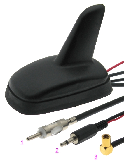

а как вам такой вариант? http://cgi.ebay.de/ws/eBayISAPI.dll?...X:DERP:DE:1123
Gewinn AM/FM >20dB, GPS >28dB, TV >20dB
Anschlüsse: AUDIO FM/AM, GPS SMB, TV Klinke Stecker
Frequenz: FM/76-110MHz AM/525-1700Khz GPS/1575Mhz UHF/470-862Mhz VHF/174-230

пробовали, вот и вот.
первая у меня сейчас стоит, кроме gps ничего не ловит, заказал такую
посмотрим, может просто первую сжег, когда испытывал на столе
кстати продавец один и тот же
