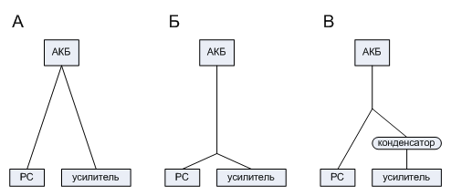

Сообщение от aToxic Посмотреть сообщение
Впринципе, так все и будет. БП будет питаться от питания, проложенного к усилителям (там провода толщиной в 1 см. ). Длинна от этих проводов будет ~1 метр, не более.
Просто умоляю тебя! Не запитывай ИМПУЛСНЫЙ БП, а котором сидит Карпьютер со своими ИМПУЛСНЫМИ ПОМЕХАМИ от проводов, идущих на акустический усилитель!!!! Акустика - это святое!
Питание только "елочкой"!
Т.е. все от одной точки.
И даже если ты не получишь слышимые помех в виде наводок в акустическом тракте, то искажения по высоким частотам, в виде непонятной "головной боли" на большой громкости тебе обеспечены!

Сообщение от Beer100 Посмотреть сообщение
Питание только "елочкой"!Т.е. все от одной точки.
Уточни, многие этого не знают. От одной точки, имеется ввиду дистрибьютор, который в багажнике, или все прямо отдельными концами от аккумулятора.

Да, через дистрибьютер, но дистрибьютер должен быть прямо на клемме АКБ! Иначе опять не избежать суммирования всех помех на одном, общем отрезке провода....

А в чем принципиальная разница в расположении дистрибьютера на клемме АКБ или в багажнике (на картинке буквы А и Б)? ИМХО наводкам все равно. Спасет только конденсатор в цепи питания усилителя, так он там в любом случае есть.
А еще полезнее думаю фильтровать высокочастотные помехи от БП (если они есть в питающей цепи) непосредственно вблизи самого БП.
