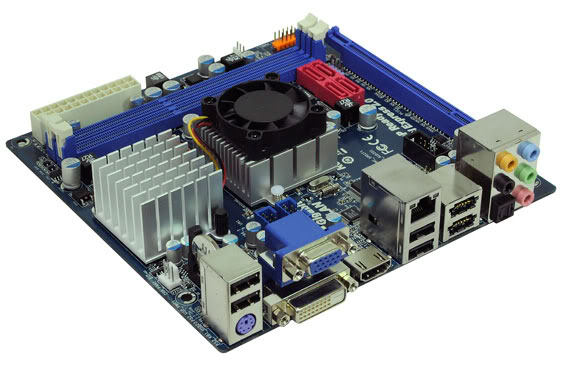

Плата Asrock A330ION Atom330(1.6Gh 2x512Kb)+NVIDIA MCP7A-ION 2xDDR3-1066 1xPCI-E HDMI/DVI/D-Sub 8ch 4xSATA RAID 2xeSATA
3700 руб. Вроде не плохая.
