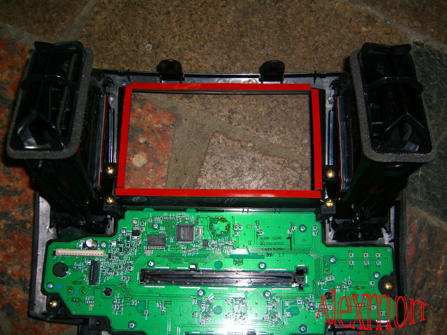

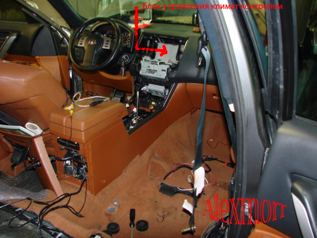

На этой фотке видно куда перенесён блок управления климатом,раньше он лежал на штатной голове,и мешал установке моника,теперь мозг климата в вертикальном положении утоплен в недры торпеды
Штатный монитор пошел в работу:

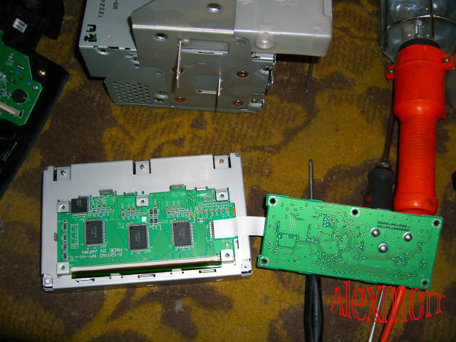

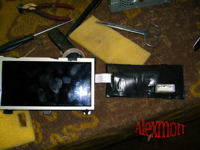

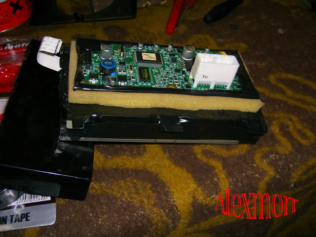

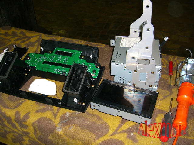

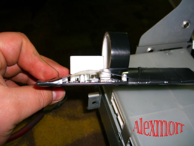

Разборка штатного монитора:
Для того чтобы штатный монитор влез на место часиков его нужно было уменьшить путём разборки и удаления некоторых деталей корпуса.
Вырезаем кусок тонкого пластика,накладываем на плату и изолируем:
Между заизолированными платами покладываем тонкий паралон,дабы избежать какого либо взаимодействия плат друг с другом:

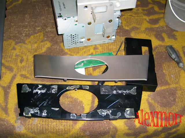

Теперь расстоёмся с часиками и выпиливаем рамку под штатный монитор:
Вот что получилось:
Рамку ждёт дороботка и перетяжка в винил или алькантару.

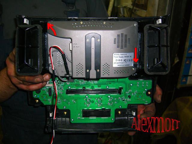

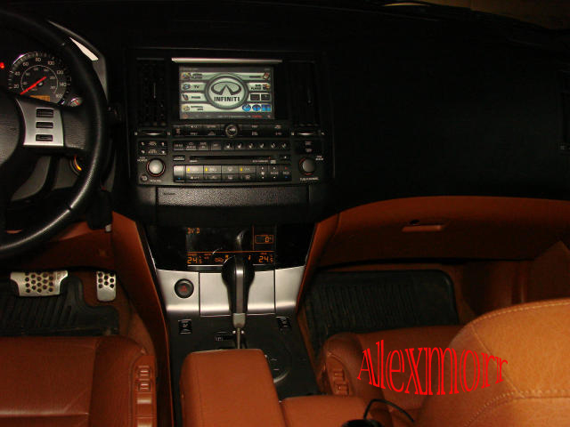

Подошла очередь Ксенарка:
Порадовался что при установке не понадобилась эпоксидка.Материал из которого изготовлены воздуховоды называется ABS пластик.Были взяты ABS пластиковые полоски для ремонта бамперов и припаяны феном к воздуховодам для того чтобы монитор чётко,без зазоров встал на нужное место.Все места соприкосновения монитора и центральной панели были обезжирены и проложены двухсторонним скотчем 3М:
Ну вот собственно сам монитор на его новом штаном месте:
Корпус монитора оказался из того же ABS пластика.Стрелочками показаны места где напаяны перемычки между воздуховодами и моником.Красный и белый провод,это удлинитель для выпаенного ИК приёмника.
Надёжность крепления была проверена физической силой...хрен оторвёшь

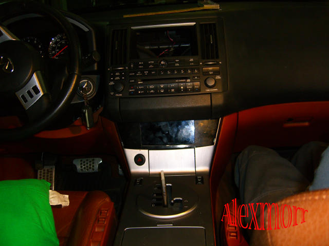

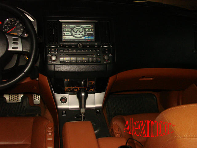

Вот так выглядит сейчас интерьер с двумя мониторами:
Скорее бы привести в порядок рамку нижнего монитора,а то как посмотришь на неё,весь кайф от проделанной работы пропадает
