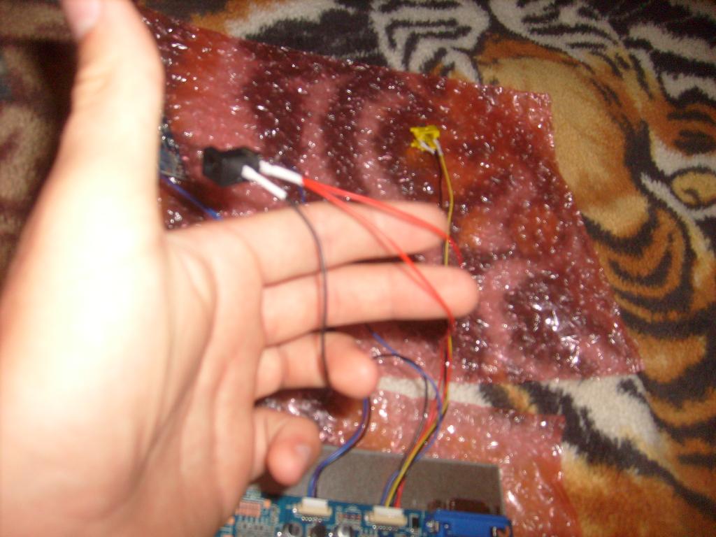

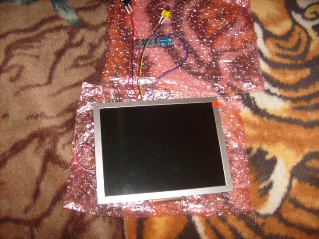

вот моник и 2 красных провода к фишке

так как подключать? разрезать, 2красных и 1 черный на АКБ?
Hench вне форума   Ответить с цитированием
Старый 04.07.2011, 11:32   #14
ну походу тебе нужно оба красных на плюс кидать, черный на минус.
я бы не стал этот моник запитывать от АКБ, может не выдержать скачки напряжения при кручении стартером. я бы запитал его от блока питания компа.

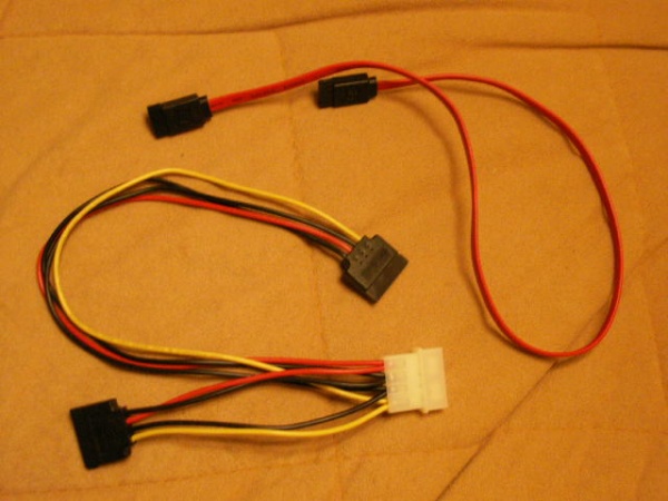

можно от этого шлейфа моник запитать(который многожильный в низу)?
Старый 07.07.2011, 22:28   #17
да, конечно, черный минус, желтый +12, красный +5 тебе не нужен

черный любой из 2х можно брать?
Старый 07.07.2011, 23:01   #19
qweqwe
Регистрация: 20.02.2008
Сообщений: 48
qweqwe is on a distinguished road
любой
