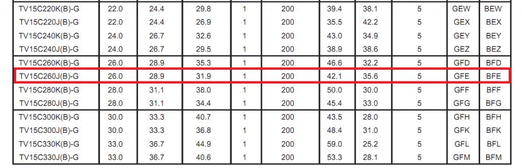

пробило 2 диода, по маркировке в инете ни чего нету, в чипдипе сказали что это какой-то код на них и чем заменить они не знают, а я тем более не знаю Может кто знает какие надо???
у меня маркировка на них:
GFE
A8
Psih вне форума   Ответить с цитированием
Старый 18.02.2012, 20:45   #18
xDriver
Аватар для xDriver
Регистрация: 12.04.2007
Машина: 2013 Hyundai IX35
Сообщений: 400
это диоды TV15C260J(B)-G

Psih
Регистрация: 07.12.2011
Город: Moscow
Машина: Audi Allroad
Сообщений: 6
Psih is on a distinguished road
Спасибо вам огромное
