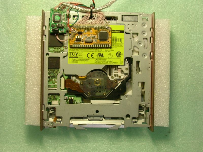

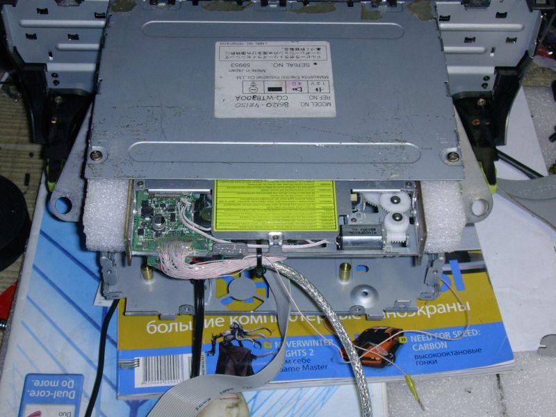

6. DVD ROM стоит от ноута помоему Aple к нему припаен IDE-USB конвертер
и плата USB репитера пскольку иначе работать на длинном кабеле (3м) не хотел.
Стоит это все на месте родной механики закрепленное на двух полосах пенополистирола.
Кнопки задействованы почти все и возможно переопределение их в программе поскольку информация о их нажатии приходит на комп.
Пока задействованны кнопки выбора каналов(1..6), настройка, управление громкостью, управление баланс-фадер, TV, FM, DISC, Klimat, Trip, Time.

Фотки диска
ID:	1619   Нажмите на изображение для увеличения

И все таки куда был установлен привод DVD? Вмонтирован в торпедо?
Если не секрет - во сколько обошелся весь набор железа установленного в машину?
P.S. по поводу инфы переключателя света - это для того, чтобы делать темную (ночь) тему для отображения или светлую (день), чтобы ночью сильно не светило, а днем было лучше видно.
Над бизнесом думал но пока не хватает времени чтоб довести до мелкосерийного производства(образец был сделан на коленке).
DVD был вставлен в родное место загрузка щелевая через родное отверстие.
