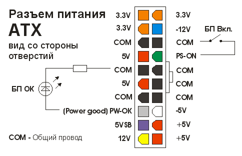

да, пропустил слово "От домашнего компа". Извинияюсь. Берете с молекса +12 и GND. перемыкаете на разъеме зеленый и любой черный провод проволочкой и система старутет. Без перемыкания не стартанет.
