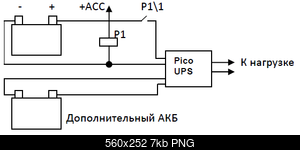

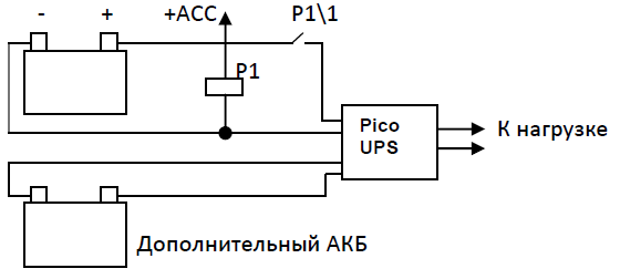

Сообщений: 2,660
Сообщение от mrsol Посмотреть сообщение
Не совсем понял принцип работы девайса.
Я подключил по такой схеме Нажмите на изображение для увеличения
Реле использовал вот такое http://www.12v.ru/site.xp/0520480491...054057124.html
Пока нет бортового напряжения нагрузка питается от дополнительного аккумулятора. При подаче +АСС на реле, через 5 секунд происходит замыкание контактов реле и подача бортового напряжения на "UPS". Нагрузка питается уже от бортового напряжения и происходит подзарядка дополнительного аккумулятора. При пропадании напряжения АСС на реле, через 3 секунды происходит отключение "UPS" от бортового напряжения и нагрузка питается от дополнительного аккумулятора. Все процессы переключения в "UPS" происходят мгновенно и "провалов" питания нет. Максимальный ток нагрузки 10А.
