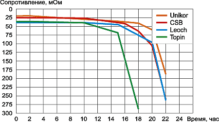

примерная кривая Rвнутр от степени разряда:
Последний раз редактировалось Car_PC; 10.04.2013 в 19:42. Причина: добавил график
