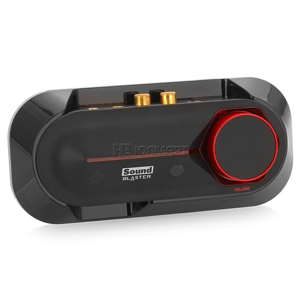

Приобрел себе звуковая карта Creative SB Omni Surround 5.1.
"Встроенный сдвоенный микрофон обеспечивает кристально чистое звучание голоса при общении, а технологии настройки звука SBX Pro Studio и усилитель для наушников студийного уровня с сопротивлением 600 Ом делают Sound Blaster Omni Surround 5.1 идеальным выбором для тех, кто хочет заметно улучшить качество воспроизведения звука на своем компьютере PC или Mac."
Увеличилась громкость на штатном усилке, Войскомандер в Икаре стал адекватнее воспринимать команды.
