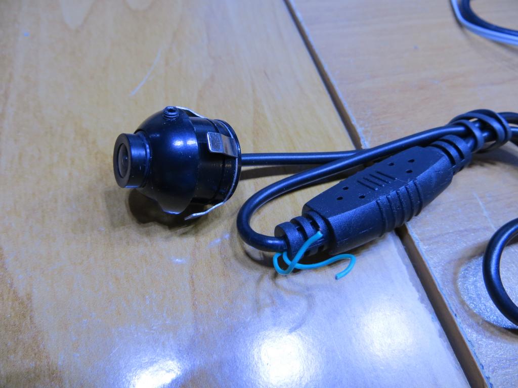

Вообще странно. У меня похожая камера и режим зеркалирования убирается просто путем перерезания вот такого зеленого проводка в ее проводке:
У меня с ней другая проблема, надо убрать линии разметки
!очень интересно что там в проводке этот проводок может соединять!??
там ведь только +- и 2 сигнальных... может быть что-то всё-таки и у меня можно перемкнуть для переключения
а если его у вас обратно соединить - зеркалирование вернётся?
где покупали эту камеру, есть ссылка?

Я давно покупал, оригинальной ссылки нет, но вот эта такая-же...
Зеркалирование можно отключить, но линия разметки остается все равно...
Ну и в них "Lens Angle: 170 Degree" никак не выйдет даже по диагонали.... 90 градусов максимум...
Себе на перед взял такую.... Тот же хрен, 90 градусов по горизонтали... Но в ней можно уже выбирать зеркалирование и отображение линий парковки...
Купил объектив CoVi Security FL-019FB с углом обзора 170 градусов, поменяю - посмотрим...
p.s. На заднице стоит похожая, но тогда она стоила с доставкой 33$, причем с модулем беспроводной передачи, вот в ней реальный угол обзора, согласно описанию...

пришёл к выводу, что эта камера либо бракованная, либо не сделан вывод для включения зеркалирования.
буду заказывать новую, но так чтобы в описании было явно указано присутствие этого вывода.
может быть даже поищу с большей светочувствительностью и аналогичными размерами, т.к. эта ночью плохо показывает, увидеть что-то можно только благодаря огням заднего хода.
буду благодарен за советы и варианты.
к чему этот объектив собираетесь прикрутить?
его можно как-то прикрутить к камере заднего вида?
такой угол обзора позволит увидеть полностью весь задний например бампер, насколько я понимаю...
Так в камерах используются обычно стандартные объективы с резьбой M12...
Сообщение от SerjioTT Посмотреть сообщение
Да, именно для этого его и хочу прикрутить.
