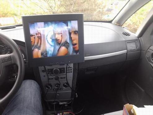

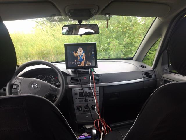

Сообщение от LesNikVoHa Посмотреть сообщение
может у кого стоит в машине монитор с тачем от 10" и выше (до 18"). у нас PCCar на зачаточном уровне и посмотреть практически не у кого.
Я периодически ищу "идеальный монитор", даже тему такую когда-то открывал...
Пользовался 12", 4:3, с мультитачем, глянец, яркость 500нит. Сейчас тестирую 10", 4:3, с резистивным тачем, матовый, яркость 1000нит. Фотки внизу. До этого были 8.4", 4:3, без тача, яркость 350нит, 10", 16:10, без тача, яркость 350нит.
Общие впечатления - яркость 1000нит и "матовый" тач - супер, видно при прямом солнце. Пользоваться резистивным тачем после мультитача - грустно. Переменный резистор для быстрой регулировки яркости или световой сенсор при яркости 500нит и больше - маст. Диагональ 16:9 или 16:10 - лучше чем 4:3, так как все новые клипы и фильмы в HD и на 4:3 приходится растягивать по вертикали, обрезая края.
Чего бы мне лично хотелось - 12", 16:9, мультитач матовый, яркость не меньше 1000нит, регулировка яркости подстроечным резистором или сенсором. Но найти такие мониторы за разумные деньги нереально, они есть, но часто их так просто недостать, как вариант, для "рукастых" - самопал...
В общем и целом - идеал недостижим, приходиться выбирать из того, что есть, искать компромис ...
