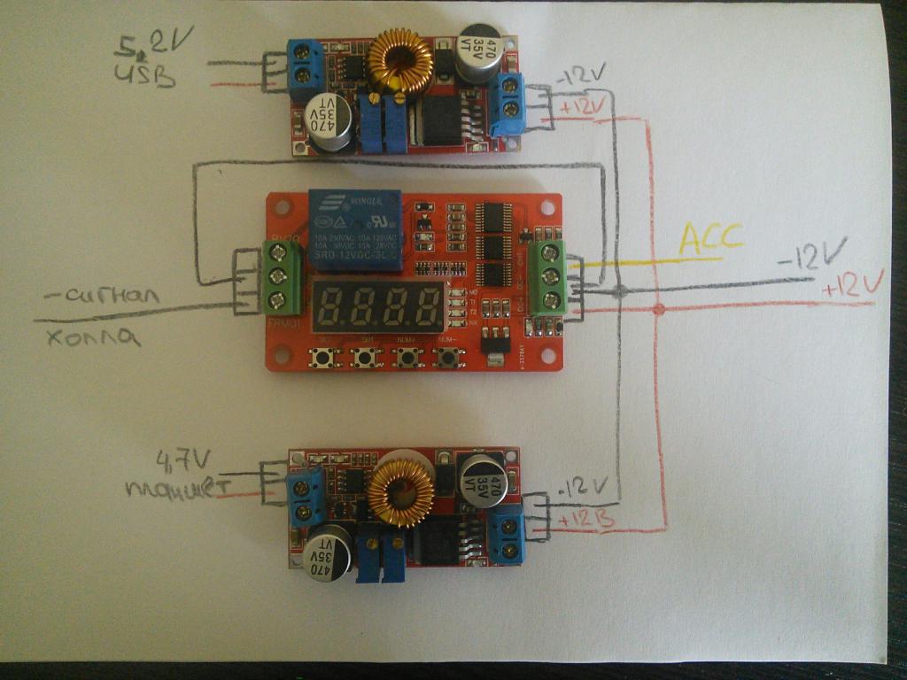

Доброго времени суток! Пересмотрел все твои видео, кроме 1го от и до. Пока жду посылки с оставшимися деталями, необходимыми для сборки, пытаюсь все разобраться как же подключить датчик холла? К реле времени подходит 12в, далее на датчик холла подается также 12в или 5.2 в итоге? Честно, не могу никак разобраться. Подскажи, пожалуйста, желательно схему актуальную, где задействован датчик холла. Заранее благодарю.

Полная схема питания вот такая получается?
