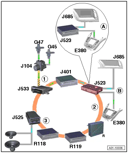

по блокам ВОТ ТАК все соединено в авто (j523 блок мультимедии идет на экран)
собственно говоря на экран уходи кабель номер 2 LVDS display cable ( КАРТИНКА ТУТ ) на выходе с mmi2g до штатного монитора идет сигнал lvds вот с такой распиновкой

ну и в чем проблема?
там LVDS, бери и пользуй ))
тока я не помню, что со стороны самой головы, да и не голова там... блок MMI над бардачком, если бардачок весь вывернуть
