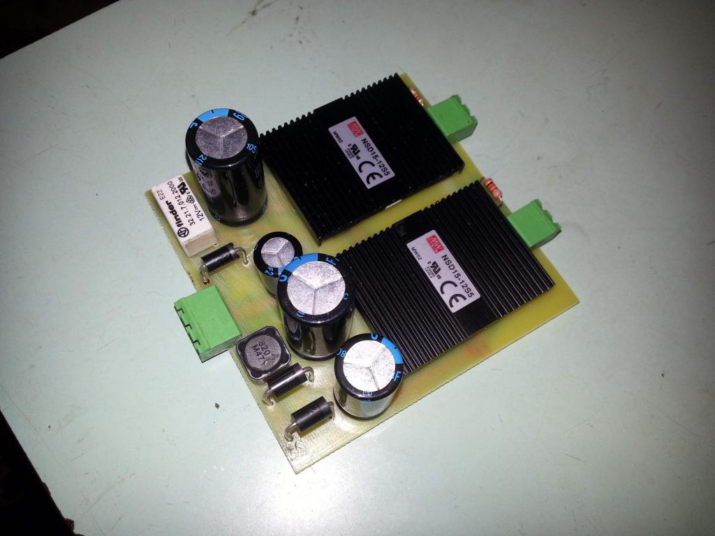

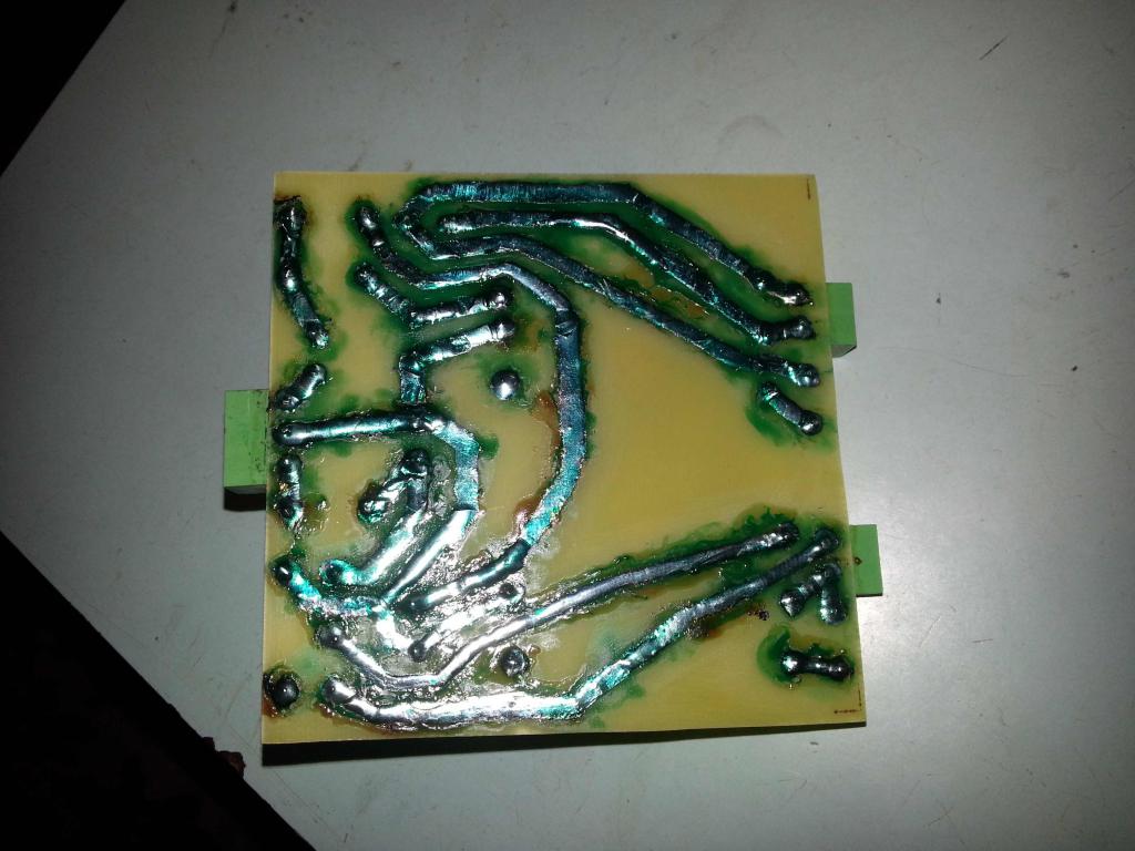

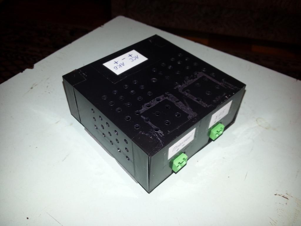

Вообщем переделал блок питания. Вместо одного NSD15-12S5 поставил два NSD15-12S5. От одного питаю планшет от другого хаб. Сделал это чтобы избавится от диодов понижающих напряжение для планшета. Т.е. как было раньше, на хаб мой блок выдавал 5.2 вольта, а планшету, чтобы он видел хаб и мог засыпать/просыпаться нужно меньше, для этого с помощью диодов я делал падение напряжение и на планшет подавалось менее 5 вольт. В новом блоке я сделал падение напряжение для планшета не с помощью диодов, а с помощью резистора на 30кОм между ногами VOUT+ и TRIM, что выдает на планшет ~4.85 вольт. Как я понял на старом блоке из за диода планшету не хватало питания, без нагрузки БП на планшет выдавал чуть менее 5 вольт, если включить планшет, вольтметр показывал 4.4 вольт, сейчас благодаря резистору на включенный планшет подается 4.8 вольт (чуствуете разницу 4.4 и 4.8). При такой схеме планшет пока не зависал, уже пару недель катаюсь. Буду наблюдать если что отпишусь.
