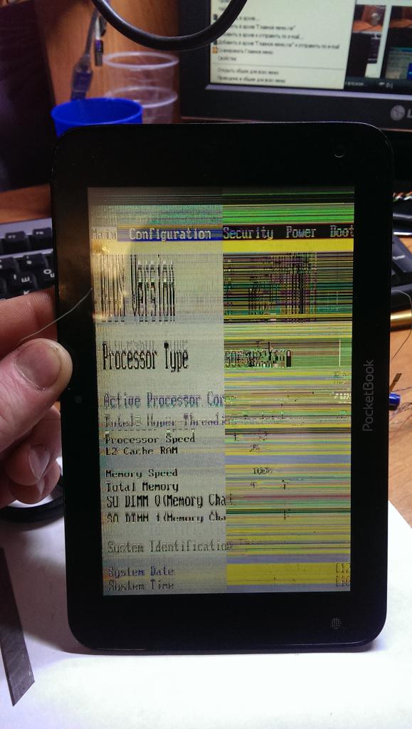

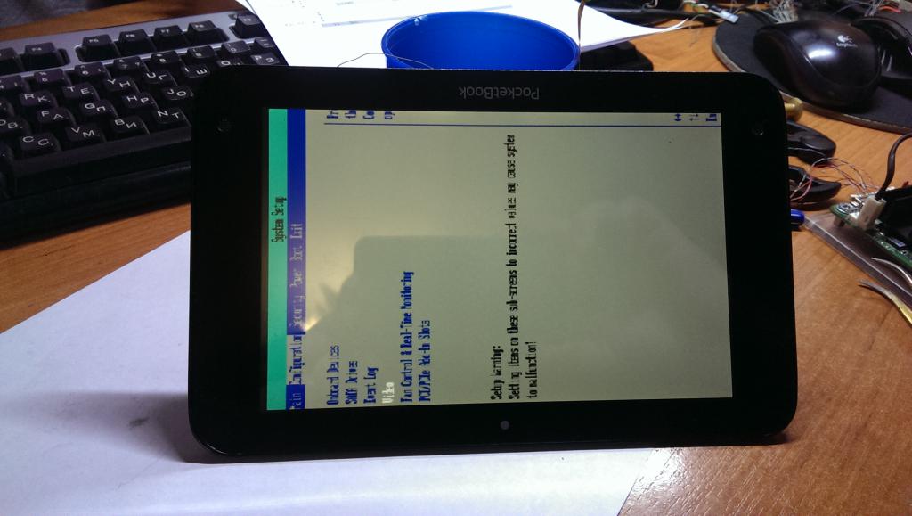

На канале EVEN вообще чушь какая-то. Фото прилагаю.
В BIOS, в настройках выбора матрицы есть каналы в резерве, справа в графе есть описание резерва.
Перевод дословно:
Выберите предварительно определенные параметры плоский дисплей. Типы панелей показать, как "Зарезервировано" может быть настроена по желанию заказчика. Не использовать без консультации Intel.
Я вот что думаю, может у Intel консультацию попросить? Кому отвечали на подобные вопросы, как долго ждали ответ?

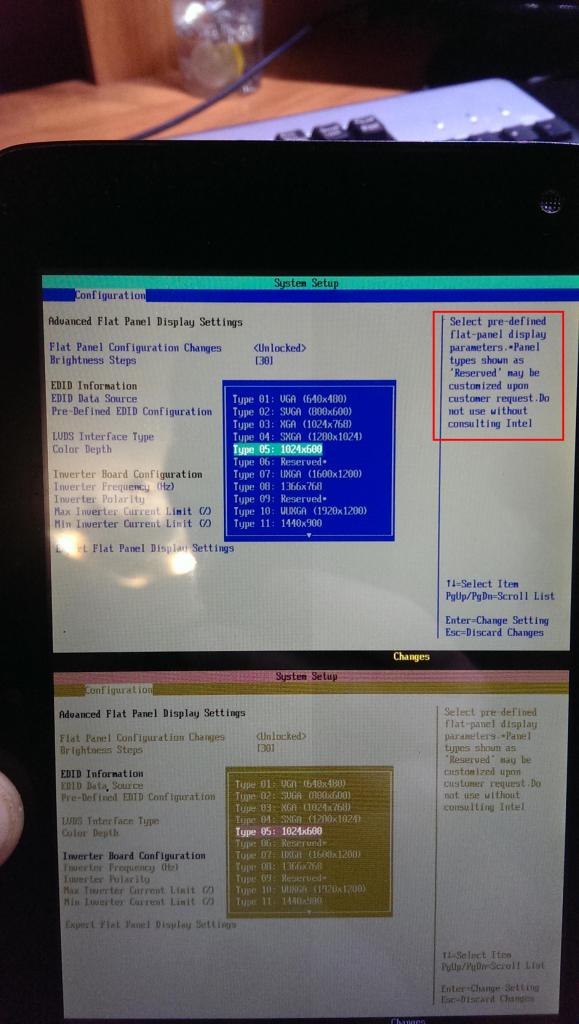

Поигрался с резервами. Вот что вышло.
Я так думаю что утилита для настройки резервов под флат-панели все таки должна быть...
Служба поддержки у Intel умела короче... Чат отключен, сообществу не отвечают.

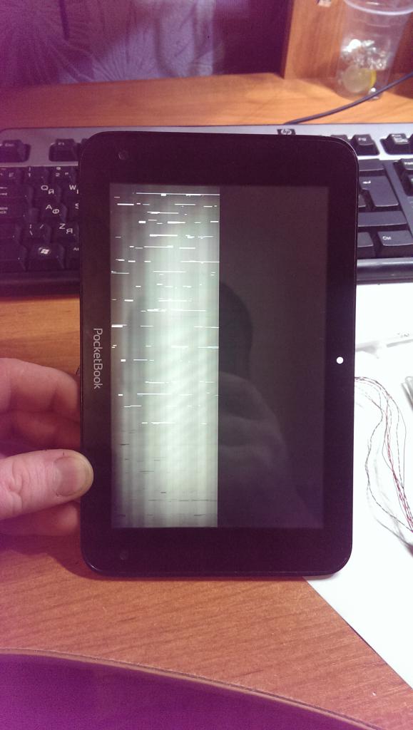

Прикола ради подпаял EEPROM с первой дохлой попавшейся под руку матрицы. Результат все таки есть. В настройках BIOS поставил определение типа панели по данным с EDID.
