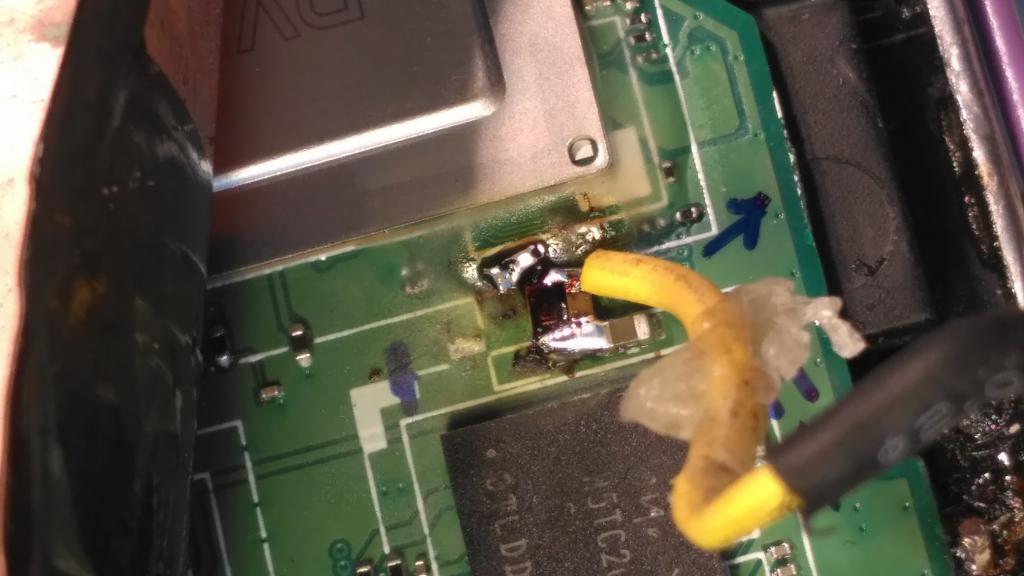

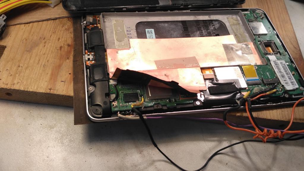

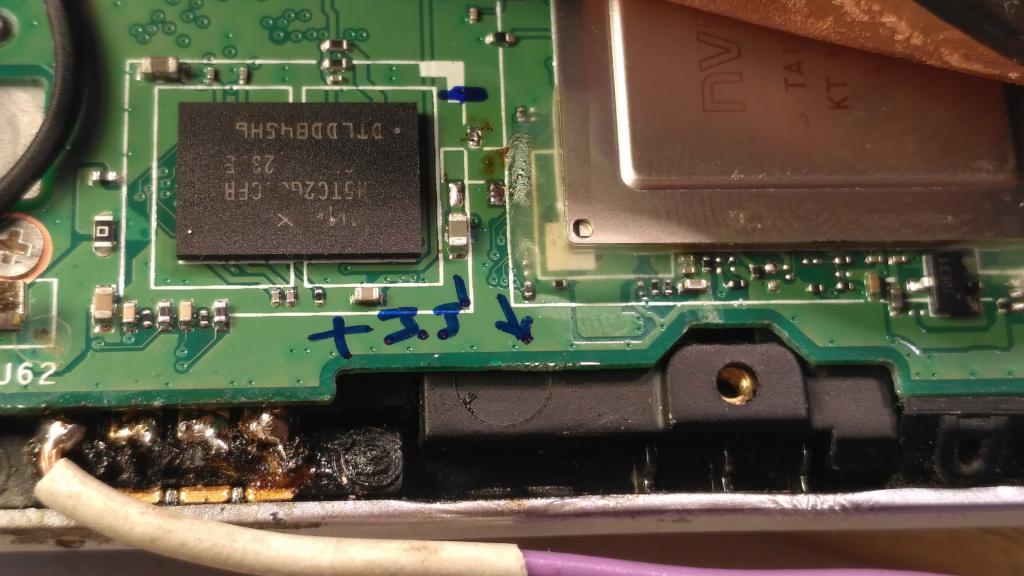

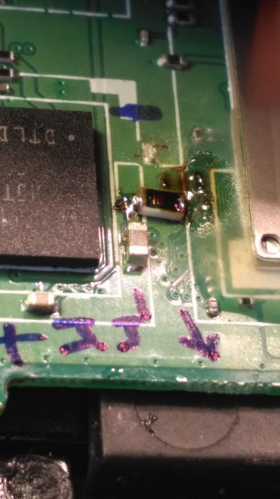

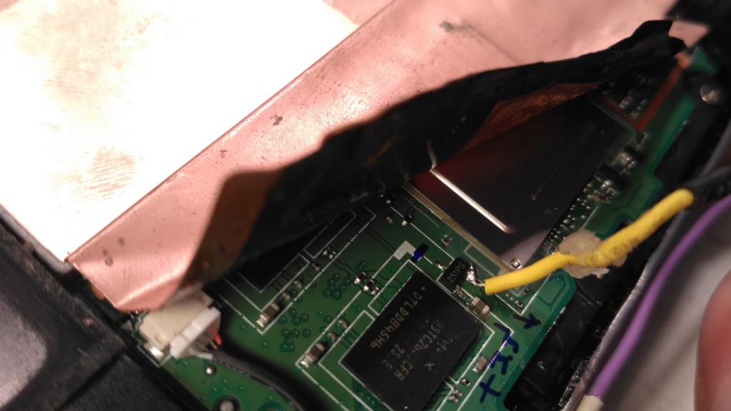

По умолчанию подключение Датчика Холла
Название: IMG_20170730_134746_новый размер.jpg
Вот как раньше у меня был подключен датчика холла (hall sensor nexus 7 2012) видео
На датчике 3 ножки - масса, питание (+3,3В) и выход (сигнальный пин ).
Название: IMG_20170730_140326_новый размер.jpg
Принцип действия ДХ:
На подпаянном проводке ( сигнальный пин ) постоянно висит опорное напряжение 3,3В
Когда мы подносим магнит к ДХ, он коротит внутри себя это опорное на землю.
Итого планшет имеет 2 состояния: 3.3В - экран включён. 0В - экран выключен.
Но ДХ НЕ аппаратное решение. Если вы включите планшет с 0В, то после загрузки экран НЕ потухнет. А потухнет тогда, когда вы уберёте массу с сигнального пина (там появится 3,3) и опять подадите массу.
Если не выпаивать ДХ, то при замыкании сигнального пина на массу будет лишнее потребление (50 мА??? сам не мерял) во сне. Еще у меня на сильной жаре наблюдались включения экрана при выключенном блоке питания ( подтяжка через полевой транзистор)
Поэтому было принято решение вообще выпаять ДХ (паяльной станцией-феном) и запаять вместо него резистор 104 (100К) 805 размера . Параллельно резистору я запаял керамический конденсатор на 0.1uF (100n) для подавления возможных помех.
Когда будете паять - АККУРАТНО! Дорожки от сигнального пина - 0,2 или 0,1 мм! Очень легко дёрнуть и повредить.

Канифоль не смывал.
Подпайка проводка заслуживает отдельного внимания.
Я брал самый тонкий мягкий провод, снимал 3 мм изоляции. Потом брал тонкую ОДНУ жилку ( из другого провода) и наматывал эту жилку несколько витков на наши зачищенные 3мм меди. Эту точку пропаиваем и одеваем термокембрик (Термоусадочная трубка) нужного диаметра и грел феном. Оставляем нужную длину торчащей жилки (0,5-1-2 мм), лишнее откусываем.
В итоге мы получаем гибкий кабель с торчащим жестким носиком-проводком, которым удобно припаиваться к мелким точкам.
Ну и конечно же подключаем этот проводок от Датчика Холла к соответствующему контакту блока питания.
А БП уже и будет тушить или включать экран в зависимости от состояния зажигания и напряжений, подавая или убирая массу.
