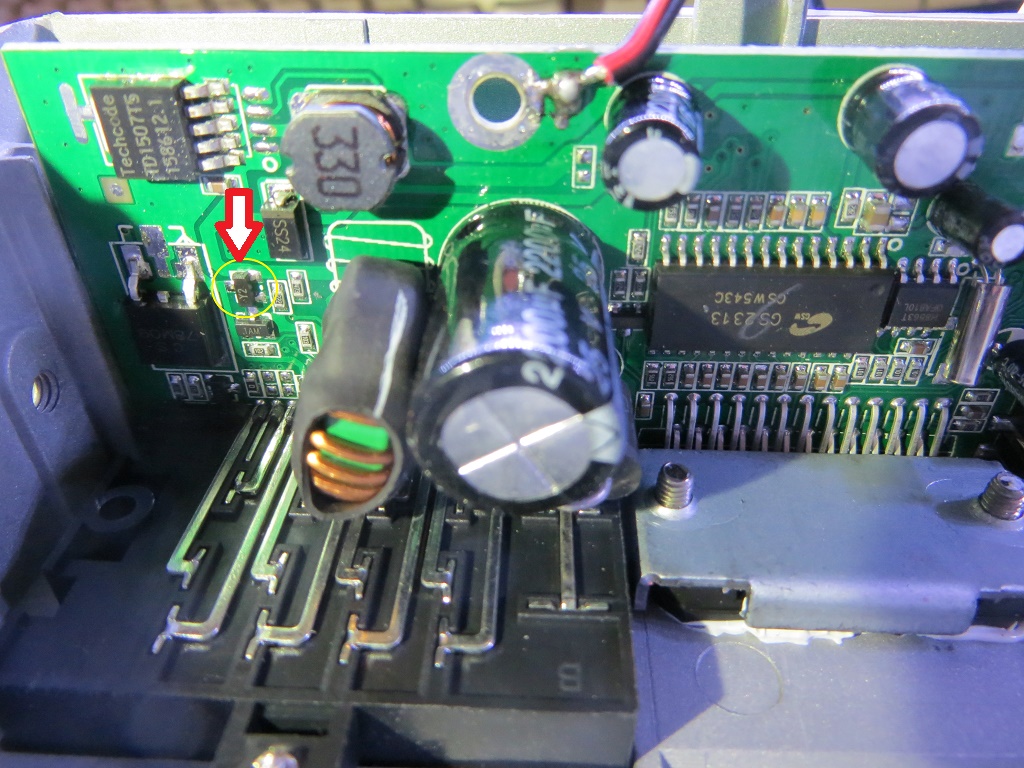

Сообщение от MaxEd Посмотреть сообщение
То есть из-за того, что я мог коротнуть провод питания антенны мог накрыться усилитель TDA7388 и соответственно нет звука.......
Не усилитель, а ключ, через который подавалось питание как на него, так и на выход питания антенного усилителя.
Менять нужно будет только транзистор.

А на Ваших фото видно этот транзистор? И как он называется?
SS8550W
