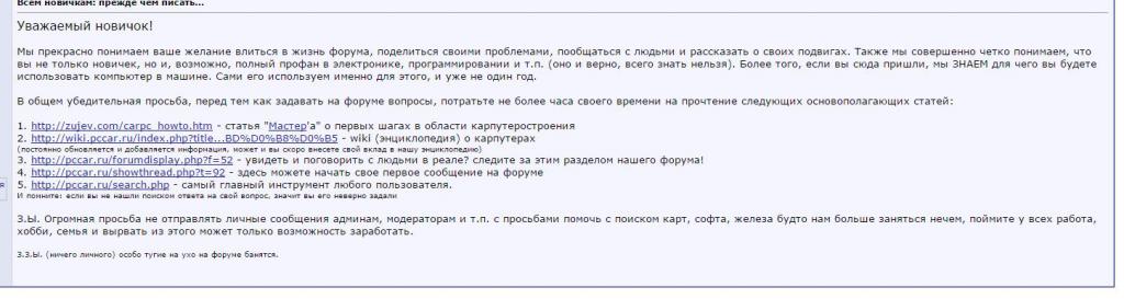

Кто хает? Да пусть караул кричат, кто против то. Тебе станет легче, если будут хаять за не тот выбор по твоему совету? Забей, не в первый раз тебе это говорю. Все есть и все написано и обмусолено. Все равно будут писать и спрашивать, так уж видимо люди устроены))))) Читать в лом или не умеют, а тему создать особого ума не надо.
Мое мнение простое, минимум 30 одобренных сообщений, только после этого уже хоть что то можно.
Ну и конечно памятка наизусть обязательна
