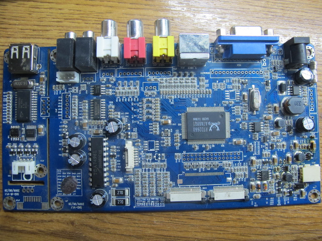

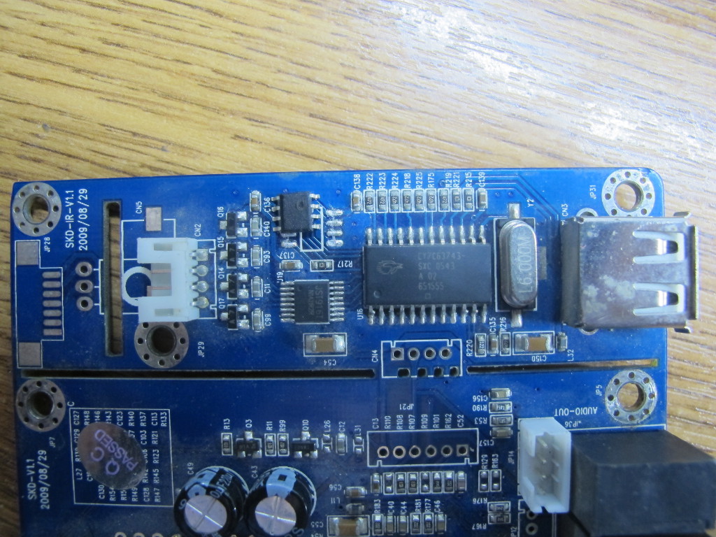

Старый 01.04.2016, 17:43   #16
falcol
Регистрация: 28.01.2012
Возраст: 13
Регион: 34
Сообщений: 17
falcol is on a distinguished road
Вот моя платка
ID:	43296   Нажмите на изображение для увеличения

basurman
Аватар для basurman
Регистрация: 19.07.2011
Город: Нижегородские болота
Машина: пешкарус
Сообщений: 2,033
блииин во ты озадачился, может еерпром поменяешь сначала)))))
где то было такое .., но ты не представляешь как влом искать
я даже и не помню куда закинул
отпаяй память и воткни в юсб, будет результ?, а то может не все сгорело

falcol
Возраст: 13
Регион: 34
Сообщений: 17
да да))) буквально сегодня заказал ее. как придет, вставлю, проверю. о результате отпишусь! у меня тоже надежда живет что только ей плохо стало) ну если не заработает тогда буду думать дальше что делать)
Сразу так скучно в машине без компа стало))
