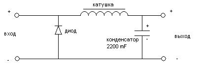

если делать фильтр по такой схеме?

Только предохранитель перед диодом не забудь поставить , иначе диод будет бесполезен

иначе диод будет бесполезен - можно поподробнее...
я думал что диод сглаживает пульсацию... т.е если вдруг по плюсу или минусу пошел противоположный потенциал.. то он удаляется диодом ?

При переполюсовке через диод потечет огромный ток , который в свою очередь выведет из строя предохранитель
