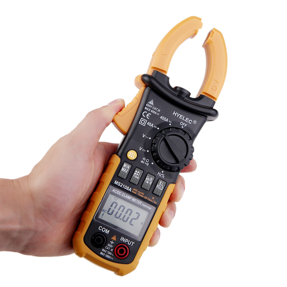

Я поступил проще, купил такие клещи....
Можно измерять бесконтактно DC и AC токи до 400А...
