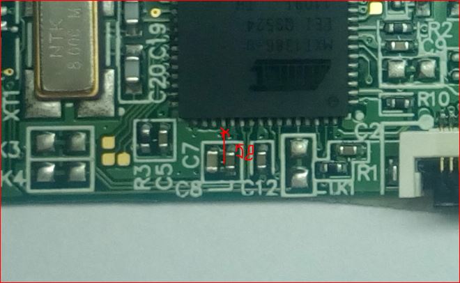

на 49 ногу (GND) 50 и 51 (D+ и D-) звонятся с сопротивлением 668 Ом
а 49 и 52 (VBUS) замкнуты
Но может я что-то не так делаю.

Так разрежь дорожку на 52 ногу, или подыми ее.
Спасибо. дорожку-то я и не заметил
до дома доберусь попробую. а резисторы на сигнальные выводы обязательны?

резисторы обязательны

не так все просто, ноги д+ и д- под чипом на массе сидят, поэтому отпаивать и пытаться резать дорожки от нужных ног, или как я хотел сделать чип рядом на спину к плате и проводками припаивать чип к контактам, тот еще гемор будет
чип я отпаял прикуяльником а до спаивания так руки и не дошли

В общем пробовал зацепить тач. + питания УСБ сидит на земле под чипом. Поднял чип, перерезал дорожку, запаял обратно, зацепил питание. Не заработало. комп не видит вообще.
Подал +5в на питание платы и +5в на контакт Enabled (Это крайние выводы коннектора, судя по схеме планшета) - комп увидел контроллер, даже драйвера поставил на HID устройство ввода, но дальше ничего! Пробовал и на win7 и на win8, тач не реагирует(((((( что делать дальше?
