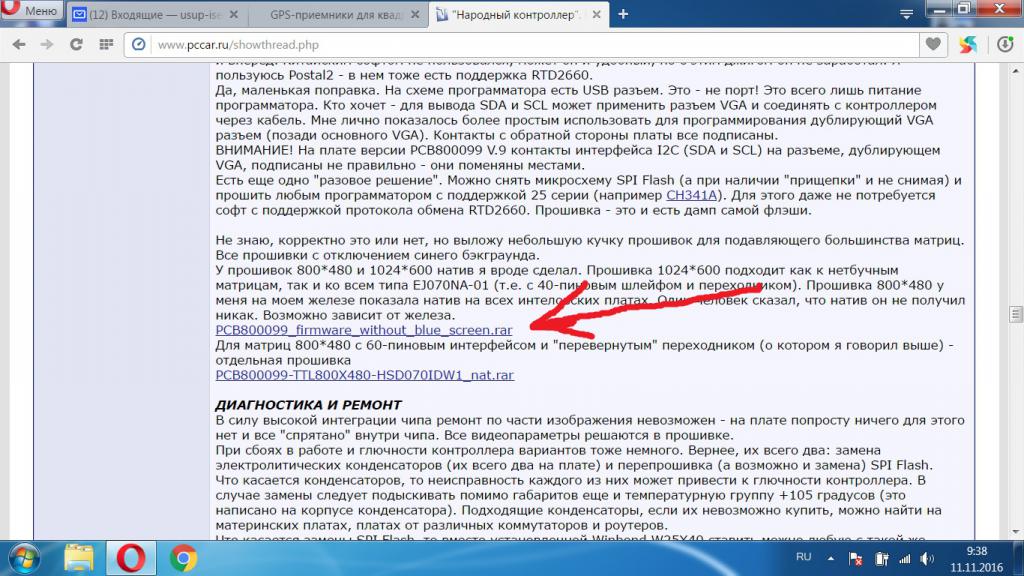

Старый 11.11.2016, 10:42   #14
usup
Регистрация: 24.08.2014
Регион: 26
Сообщений: 30
usup is on a distinguished road
вот эту
usup вне форума   Ответить с цитированием

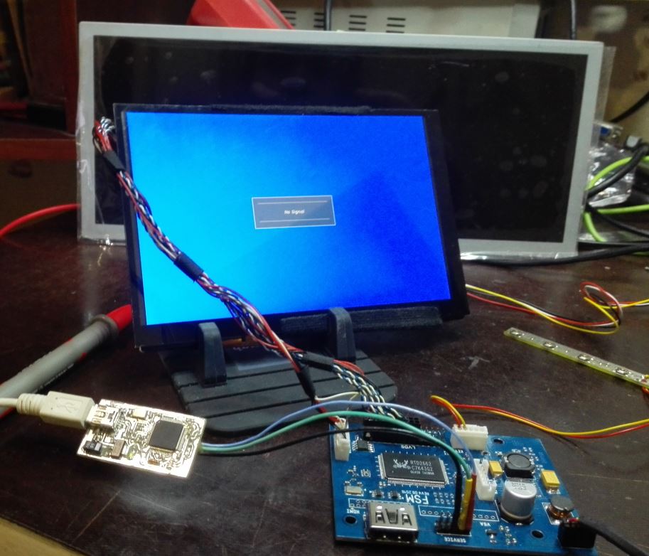

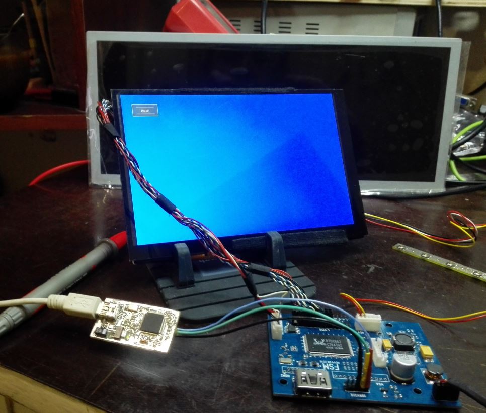

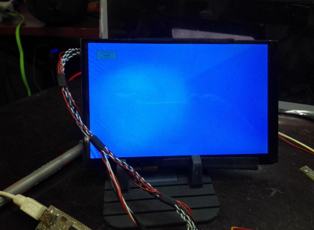

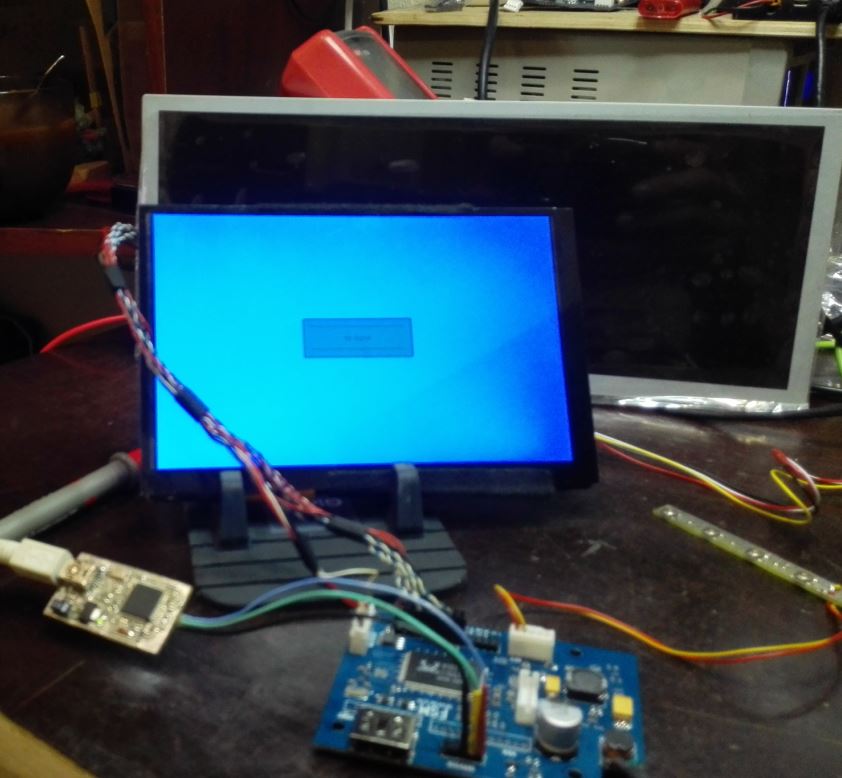

Прошил(4 прошивки 1280х800), результат одинаковый, видео не подключал.
ID:	45479   Нажмите на изображение для увеличения
ID:	45480   Нажмите на изображение для увеличения
ID:	45481   Нажмите на изображение для увеличения

Старый 12.11.2016, 12:34   #18
usup
Регион: 26
Сообщений: 30
спасибо,странно откуда у меня эта полоса берется
Старый 12.11.2016, 12:48   #19
basurman
Аватар для basurman
Регистрация: 19.07.2011
Город: Нижегородские болота
Машина: пешкарус
Сообщений: 2,033
Сообщение от usup Посмотреть сообщение
как ни странно, но по всей видимости из контроллера)))
ВСЕ ДЛЯ АРДУИНО
Старый 12.11.2016, 13:48   #20
usup
Регион: 26
Сообщений: 30
ну дык на других прошивах ее нет)))а у вас на 1024х600 синий экран на весь экран был?у меня на таком разрешении эта полоса пропадает,но сбоку появляются разноцветные полосы.
