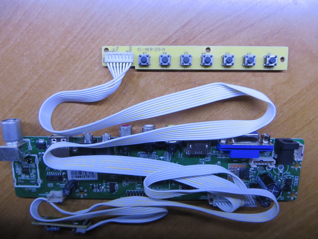

Не понял зачем 8 кнопок, у меня их тоже 7 и все как-то настраивается
Да, k7 свободный.

shinji2009
Регистрация: 16.04.2014
Сообщений: 27
shinji2009 is on a distinguished road
ну я же перечислил... кнопки ввода нет(

Старый 25.12.2016, 15:42   #19
shinji2009
Сообщений: 27
так. кажется дошло. надо жать v+, это будет всё равно что ввод. вот только как выйти кнопками из режима медиаплеера пока непонятно
так всё понял. спасибо всем за помощь)
