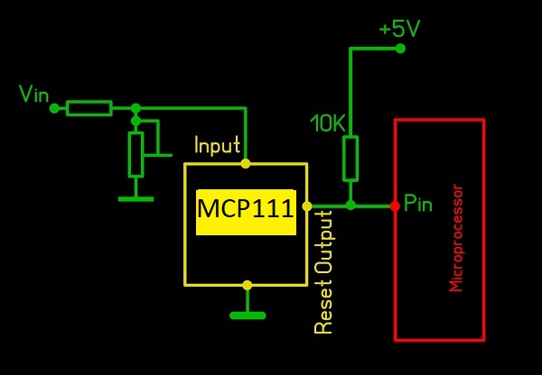

В настоящий момент схему на регулируемом стабилитроне TL431 не использую - большой ток потребления (до 20 мА), погрешность, которая меня не устраивает и размеры (количество) деталей. Рекомендую использовать супервизоры питания. "Супервизоры питания - интегральные микросхемы, которые изменяют состояние своего выходного цифрового сигнала ("0" или "1"), если уровень напряжения питания снизился ниже определенной пороговой величины напряжения".
На рисунке схема подключения супервизора питания. Средствами одной микросхемы можно отследить только одно состояние напряжения (без дополнительной "обвязки"). Пример настройки минимального напряжения:
на регулируемом источнике питания выставляем желаемое напряжение "Vin"(как пример - 11.5В), по схеме - подстроечником в делителе напряжения добиваемся на выходе супервизора изменения состояния выхода на противоположное (есть супервизоры, на выходе которых при срабатывании появляется "0" - подтягивается к "земле", а есть у которых появляется "высокий" уровень - "1" ), в нашем случае это "0" - появляется "земля". Теперь схема будет работать следующим образом : если напряжение на входе делителя выше 11.5В, то на "Pin" контроллера через резистор 10К будет подаваться +5В, что соответствует "высокому" уровню "HIGH", но как только напряжение на входе делителя упадет ниже 11.5В - на выходе супервизора появляется "земля" и соответственно контроллер воспринимает это уже, как уровень "LOW".
Точно так же выставляется отслеживание "максимального" напряжения, только уже на другом "пине" контроллера и с другим супервизором.
