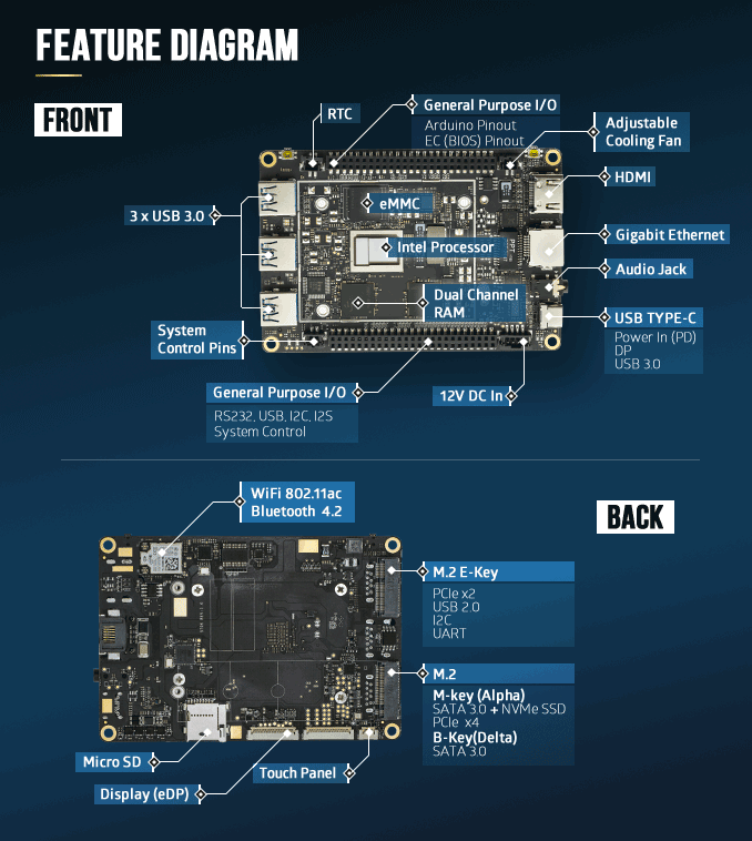

В новой плате LattePanda Alpha будет использоваться Core M3-7Y32, рассчитанный на использование в безвентиляторных устройствах.
Максимальное значение рассеиваемой тепловой энергии (TDP) составляет всего 4,5 Вт. Тем более, что производитель будет устанавливать на плате дополнительный пассивный радиатор.
Только вот питание +/-12В, что подразумевает использование блоков питания от mini box, если использовать плату в машине.

Хм....спасибо за ссылку...на селероне N 4100 заинтересовала приблуда...и цена подъемная заявлена. В феврале заявили массовую продажу, буду караулить.
