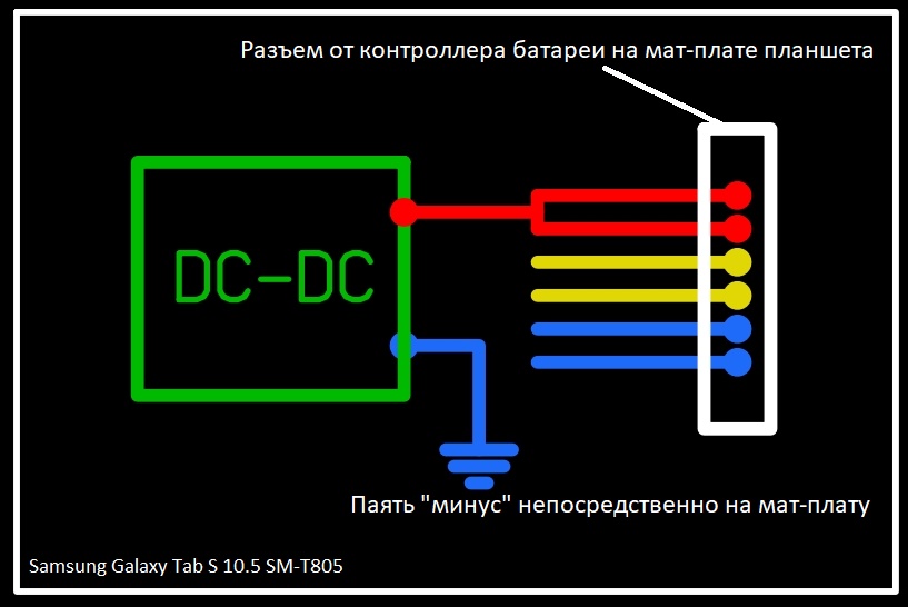

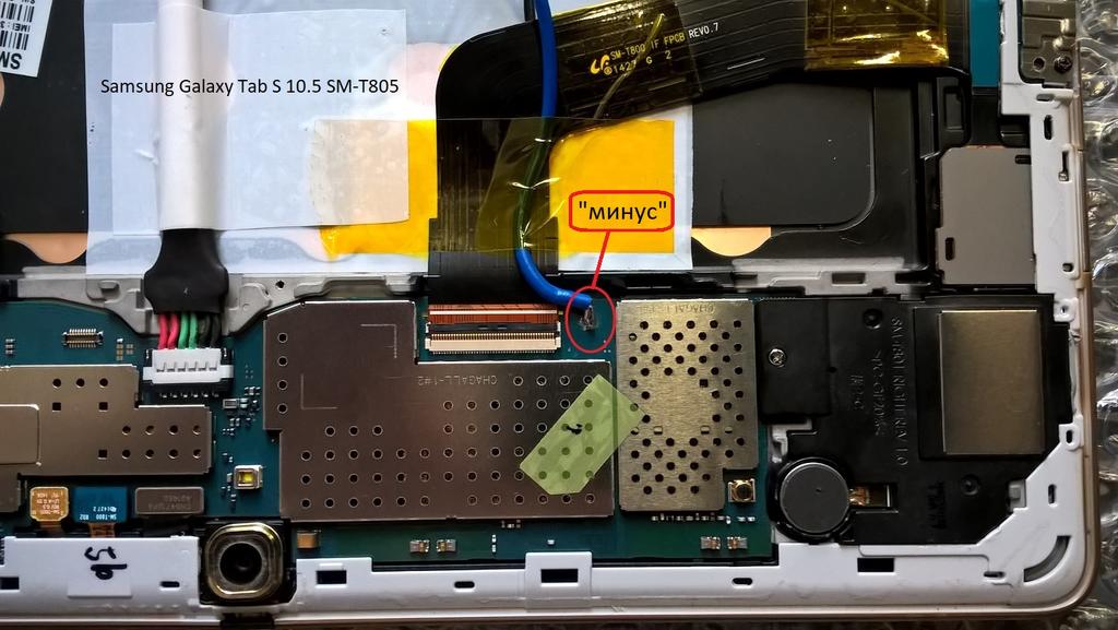

Подведу итог по подключению питания этого планшета: ниже эскиз-схема подключения внешнего питания на разъем мат-платы от контроллера батареи при котором уровень зарядки не уменьшается и показывает 100%, при этом сам контроллер не используем (удаляем).

Паять "минус" нужно прямо на мат-плату (можно в любом месте - я выбрал в районе разъема питания шлейфа USB, предварительно зачистив от слоя "маски" место под пайку). ПрОвода сечением 0.75 мм.кв. вполне достаточно.
Напряжение от блока питания, которое подается на мат-плату +4,38В.

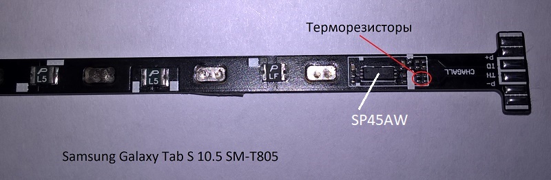

P.S."Минус" на разъеме мат-платы от контроллера батареи и общий "минус" платы прозваниваются, но если припаять непосредственно на два провода "минус" на этом разъеме - разрядка идет... Судя по топологии контроллера батареи и даташиту на его микросхему, обработка входного напряжения происходит именно внутри схемы самого планшета, где "масса" частично развязана средствами внутреннего контроллера напряжения.
Со стороны контроллера батареи поступает информация в виде данных о температуре на "банках" батареи (контакт TH) и идентификационная информация о самой батарее (контакт ID - это не i2c)- именно поэтому, на мой взгляд "перемычка" по "минусу" не дала результата. В связи с этим не вижу смысла оставлять контроллер батареи...Это даташит на единственную микросхему SP45AW установленную на контроллере от производителя ITM Semiconductor .

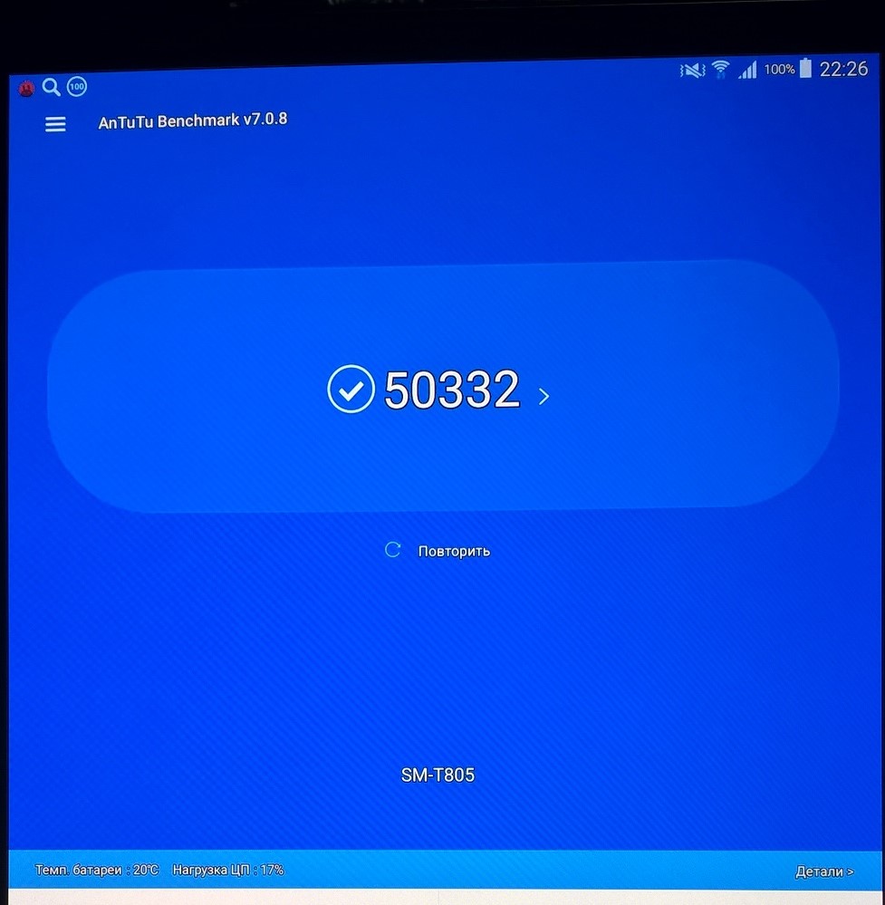

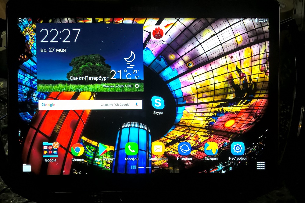

Все работает стабильно, уровень разряда не меняется и показывает 100%.
P.S. Скорее всего данная схема подключения будет актуальна и на других планшетах, на которых используется батарея с подобным контроллером.

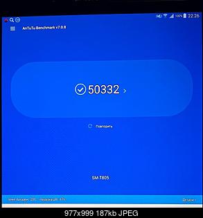

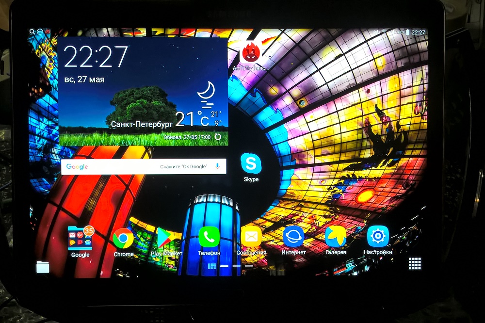

Зарядку показывает 100% и один из последних тестов....

мои 5 копеек:
Долго мучился с своим TAB S 8.4. Пробовал и перемычкой, и отдельно на корпус и с прежним (который ставил в самом начале) контролером и без. В итоге получилось победить только поменяв контроллер на новый и замкнув минус который ПРИХОДИТ на контроллер и корпус USB штекера (я так понимаю, это и есть "масса" планшета). Заряд так же держится на 100% и не падает (уже третий день так работает, тьфу*3). Экспериментировать убирать контролер нет никакого желания. Намучился с экспериментами. Меня мой вариант вполне устраивает.

Главное - работает...

На galaxy tab4 8.0 smt 331 метод от уважаемого Алесандра skanch заработал.Мучался год,а теперь все работает как надо.

TAB 3 8.0 T310 метод работает, большое спасибо автору.

Подтверждаю работает на Samsung Tab S 8.4 wifi и lte SM-T700 / T705.
