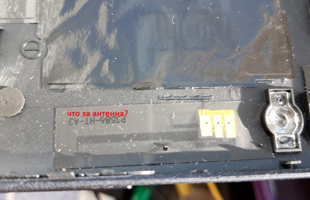

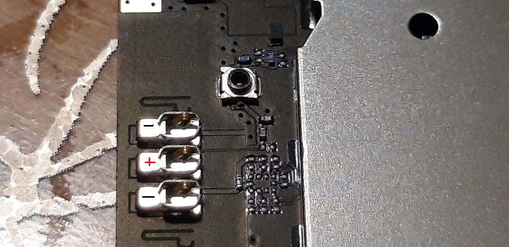

dk-fsb is a jewel in the roughdk-fsb is a jewel in the roughdk-fsb is a jewel in the roughdk-fsb is a jewel in the rough
Сообщение от urikz Посмотреть сообщение
Очень для меня интересная тема... Такой же планшет в работе будет.Еще так его не вскрывал- кстати контакты антенны gps искали? И еще по ФМ - как запустить FM радио без включения джека 3,5.? Не в плане контакта антенны,а в плане включения режима FM радио без джека 3,5 ,т.е весь звук на usb пойдет(pcm2705 на стоке 37 работает). Спасибо!
если на скрине антенна gps то средний плюс по краям масса. FM радио без джека 3,5 как запустить не знаю. пока в поисках этого вопроса.да и контакт антенны тоже не нашел. а звук в самом радио переключается динамик или наушники. у меня crDroid v4 (Android-8.1)стоит.
у тебя какой именно планшет X или F
