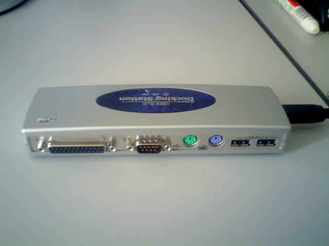

Сегодня было куплена Док-станция (2хPS/2, LPT, COM, 2xUSB) - 845р.

Сообщение от sly76 Посмотреть сообщение
Вложение 4059
Извини,я не понял-а зачем оно тебе?

1. как USB-Хаб
2. хочу управление громкостью через LPT приделать
(покупка была импульсная)

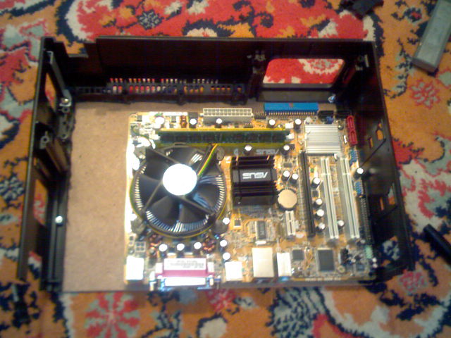

Вчера были куплены
1. Мать M/B ASUSTeK P5GC-MX (RTL) Socket775 <i945GC> PCI-E+SVGA+LAN SATA U100 MicroATX 2DDRII <PC-4200>
2. Процессор CPU Intel Celeron 420 BOX 1.6 ГГц/ 512K/ 800МГц 775-LGA
3. Память 1Гб
4. Клавиатура Defender S Zodiak <KM-9010>
Для дальнейшей разборки

По умолчанию Очередной этап
Вечером все было собрано и подключено к БП SL.
И о ЧУДО, все запустилось!
Сегодня буду устанавливать систему и настраивать!

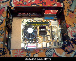

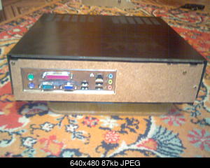

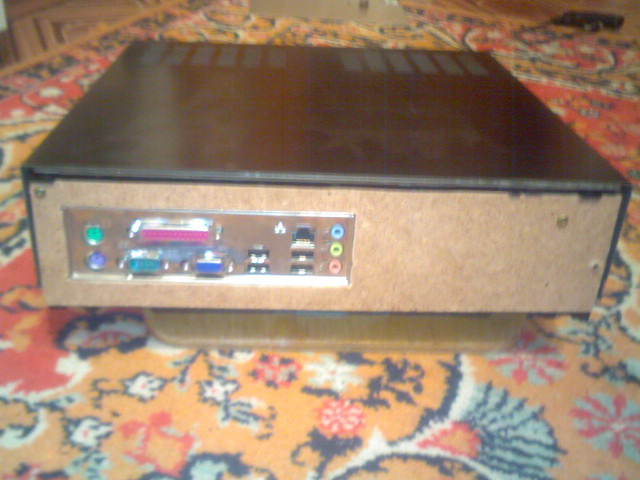

Сначала кратко, развернутые комментарии потом

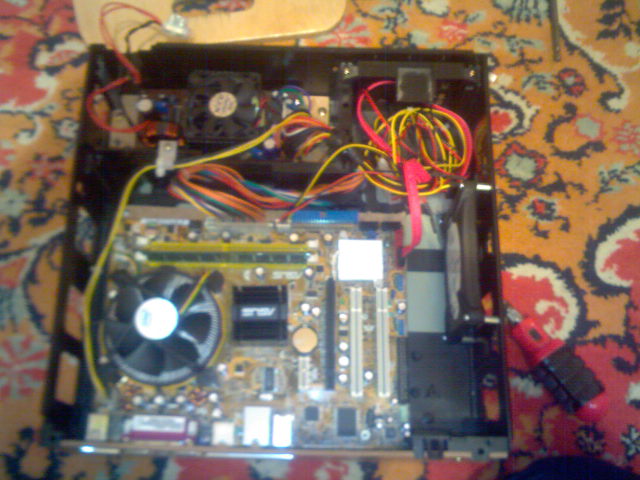

Выходные были посвещены изготовлению корпуса, долго думал на тему из чего же делать, в результате был куплен старый видеоплеер за 180р. Из него безжалостно было выкинута вся начинка. По прошествии некоторого времени свету явился 1й вариант корпуса.

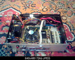

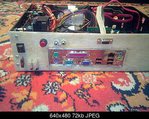

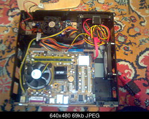

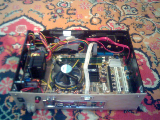

когда я его отнес в пашину, стало понятно что такой "гроб" мне некуда ставить и нужо уменьшать размеры. После чего родился 2й вариант

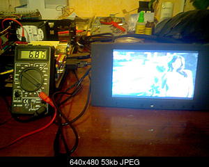

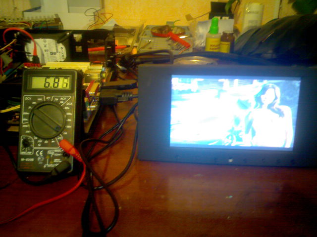

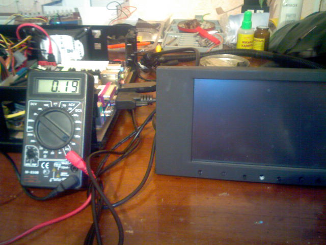

Замер потребления

А не подскажешь, сколько в итоге потребляет мать с процем?
На амперметре около 7А, в итоге получается 84Вт.... А что еще навешано - CD, HDD???

nkarataev
Насколько помню это потребдение без доп устройств, т.е только мать с винтом, ну и клава и мышь, без монитора. Да, но это потребление при запущенной NFS2. А просто винда потребляет 4.2А, т.е 50Вт

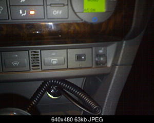

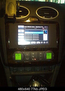

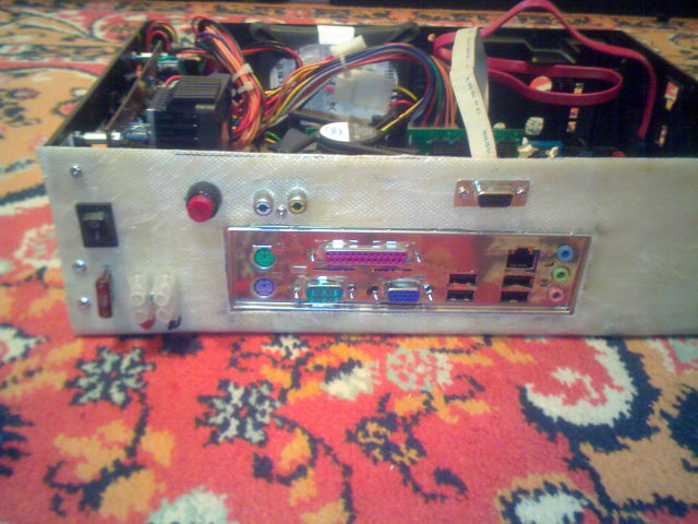

По умолчанию УРАААА!!!!

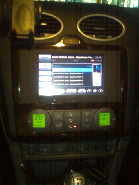

Наконец то я запустил свой проект.
После долгих мучений и работы на улице в мороз.
Запущен пока по минимуму.

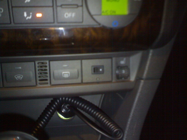

На панель выведена тумблер выкл монитора и кнопка PWR.
Езжу второй день, доволен как слон
