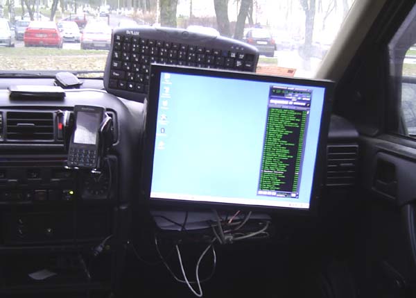

В тех тачпадах, которые мне попадались (от разобранных ноутбуков) был именно PS/2 интерфейс. Т.е. - лостаточно припаять 4 провода и разъём - и готов девайс. Причём, при желании - тачпад можно очень красиво врезать в панель. У меня к ноутбуку в машине подключен именно тачпэд. Он лежит на панели в виде отдельного девайса, приклеен 2-х сторонним скотчем.
