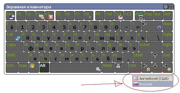

Сообщение от qwertnetman Посмотреть сообщение
клаву пользую Comfort on-screen keyboard
Что-то туплю я - а как у ней раскладки-то переключаются (латиница/кириллица)?

Сообщение от Maximus Посмотреть сообщение
так же как и на обычной клаве. "ctrl - shift"
Это я пробовал - не работает. При нажатии на Ctrl, потом на Shift, на самой клаве остаются только русские буквы, но по первому нажатию на букву вообще ничего не вводится, а потом клава сбрасывается обратно в латиницу.

нда, косячок присутствует... еще сам не понял как его побороть. можно бы у разработчика поинтересоваться-он русский
http://www.comfort-software.com/forum-t3.html

ну вот вроде нашел как... если поставить в настройках отображение дополнительной языковой панельки то все можно нормально менять. появилась данная фича тока в последней версии проги наскока я знаю
