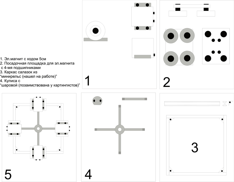

А насчет Airbus это чересчур.
Самолет в воздухе, а мы на дороге.
+ Можно продублировать ручной
но уменьшив рычаг КПП до предела.

МММммм....
А можно вопрос?
Зачем городить систему управления рычагом КПП такой сложности?
Вы обшивку рычага кпп хоть раз снимали?
там всего ДВЕ!!! тяги!!! действующие поступательно-возвратно.
Зачем такой огород городить?
ИМХО идея - бесперспективняк.

В мазде может так, а у меня идет одна кулиса которая входит в коробку и все.

Сообщение от Kosyachek007 Посмотреть сообщение
Так.. к сведению.
На ВСЕХ переднеприводных автомобилях рычаг кпп напрямую в коробку не входит. А коробка сама под капотом, поперечно, слева от двигателя.
Кардана нет, полуоси ведущих колес подключены непосредственно к коробке.
Вопрос: как управляется коробка?
Двумя тягами с тросами Боудэна. Которые 1. Поворачивают 2. толкают или вытягивают шток из коробки.
В заднеприводных автомобилях рычаг КПП соединен через длинную кулису непосредственно с управляющим штоком коробки.
И тут те же 2 степени свободы - поворот штока и 3 его положения. Втянут, вытянут и промежуточная нейтраль.
И зачем вам 4 соленоида?

Проверил реально кулиса.
Систему можно облегчить найдя двунаправленные эл. магниты, или если две тяги то два шаговых эл.мотора.
Но я рисовал схему с готового механизма и двунаправленных магнитов я не нашел...

При попыке облегчить конструкцию выявилось, что облегчать не стоит.
Разбалансировка системы привела к поломке сферического подшипника, во время теста.
Остаеться два выхода либо делать универсальный на четыре салинойда (по старой схеме), либо только для переднего привода с шаговыми двигателями( прошу прощения у Don_ik_kot, я был не прав, у меня просто все упакованно в один хитрый чехол).

Народ оцените, может что не так
Алгоритм работы КПП:
W- обороты двигателя
V- скорость авто
v- скорость выжима сцепления
n1, n2- момент сцепления повышения и понижения (Constanta)
R- сопротивление на салинойд сцепления
k1- первый салинойд
к2- второй саленойд
к3- третий салинойд
k4- четвертый салинойд
ks- саленойд сцепления
-ks- обратое дижение саленойда сцепления
D- положение дроселя
(W)- изменяемое значение оборотов
(V)- изменяемое значение скорости
Rn, Rr, Rd- положения переключателя КПП
T+, T- : подрульные кнопки.
Расположение салинойдов:
k1
k4-- --k2
k3
Работа КПП:
Переход на повышение:
ВключениеRd
k4+k1
W=(W2)
V*n1*D = v = R2
-ks
k4+k3
ks*R2
W=(W3)
V*n1*D = v = R3
-ks
k2+k4+k1
ks*R3
W=(W4)
V*n1*D = v = R4
-ks
k2+k4+k3
ks*R4
W=(W5)
V*n1*D = v = R5
-ks
k2+k1
ks*R5
Переход на понижение:
(при КПП включенной на 5-ой передаче)
V=(V)
V*n2*D = v = R4
-ks
k2+k4+k3
ks*R4
V=(V)
V*n2*D = v = R3
-ks
k2+k4+k1
ks*R3
V=(V)
V*n2*D = v = R2
-ks
k4+k3
ks*R2
V=(V)
V*n2*D = v = R1
-ks
k4+k1
ks*R1
Нейтральное положение:
Включение Rn
-ks
k1+k2+k3+k4
ks*R0
Задний ход:
Включение Rr
-ks
k2+k3
ks*R0
Работа КПП (типтроник) :
Включение Rd
k4+k1
T+
V*n1*D = v = R2
-ks
k4+k3
ks*R2
T+
V*n1*D = v = R3
-ks
k2+k4+k1
ks*R3
T+
V*n1*D = v = R4
-ks
k2+k4+k3
ks*R4
T+
V*n1*D = v = R5
-ks
k2+k1
ks*R5
T-
V*n2*D = v = R4
-ks
k2+k4+k3
ks*R4
T-
V*n2*D = v = R3
-ks
k2+k4+k1
ks*R3
T-
V*n2*D = v = R2
-ks
k4+k3
ks*R2
T-
V*n2*D = v = R1
-ks
k4+k1
ks*R1
