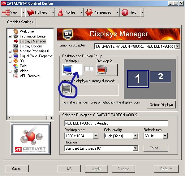

горькая правда - вот ответил мне производитель:
Hi:
EDTCB18QDF has 680x480,800x480 and 800x600.
your one should be 800x600(the factory may use 800x480 sometime in 16:9 format).
the OSD is not related to the PC setting.
you can try change the refresh rate of the display card(not more then 75Hz,which will cause out of range).
Thanks!
Chan
- Нативное разрешение для моей матрицы: 800*480
- 848х480 - одно из стандартизированных разрешений HDTV - поэтому и есть везде.
- Поверстрип прекрасно работает с онбордной ATI Radeon 9000 IGP
с асроковкими HDTV не сталкивался но ATI поддерживает не тока клон и растяжку десктопа но и оказывавется вывод сигнала совместимого с двумя девайсам сразу (я так понял для hotplug) (это когда два девайса в 1 квадратике, если счас скриншот вставлю то будет нагляднее)
вот именно два девайса (один из них это LCD телик подключал к компу при отладке компа дома, почему он не исчез потом я хз) у меня и были в этом квадрате и они то и давали ограничения в виде растяжки десктопа при выставлении 800*480 (походу один из девайсов этот режим не поддерживал aka телик) так же наличие воторго девайса давало бодрое мыло на картинке..

mica вне форума   Ответить с цитированием

1) - 848х480 - одно из стандартизированных разрешений HDTV - поэтому и есть везде.
2) - Поверстрип прекрасно работает с онбордной ATI Radeon 9000 IGP
3) с асроковкими HDTV не сталкивался но ATI поддерживает не тока клон и растяжку десктопа но и оказывавется вывод сигнала совместимого с двумя девайсам сразу (я так понял для hotplug) (это когда два девайса в 1 квадратике, если счас скриншот вставлю то будет нагляднее)
1) почему оно есть - понятно. Непонятно до сих пор, какое разрешение ты выставил Если 848х480 - то неинтересно, конечно... Интересно если 800х480, потому что
2) работает, но не позволяет Custom Resolution сделать. Про онбордную ATI Radeon 9000 IGP не скажу - не пробовал, остальные, что пробовал - не получилось... Ты именно Custom Resolution можешь юзать на нём?
3) буду ещё экспериментировать, значит, с дровами и биосом... У меня пока не получалось - включаешь ТВ - гаснет монитор, и наоборот... Разрешение пофиг...

у асрока с hdtv ведь тоже radeon IGP?
так поставь нормальные свежие дрова catalyst, а не с диска которые..
поставил custom и именно 800х480
и более того имхо функциолнал поверстрип должен и на др. видеочипах позволять это делать.
SEM распиши свой конфиг.

скачиваешь последний НЕмобильный каталист с сайта ATI
https://support.ati.com/ics/support/...questionID=640
мне нравиться с панелью, хоть она и тормозная..
Catalyst Control Center Package
потом проганяешь их вот этой прогой:
http://www.driverheaven.net/patje/files/DHmodtool3.exe
чтобы они встали на произвольное железо от ATI
и настраиваешь как душе угодно.
добавляешь power strip`ом произвольные разрешения и х тоже юзаешь.
И все же если у твоего моника/телика родные разрешения не 800*600 - то имхо не стоит заморачиваться даже на большие разрешения, а юзать родные, если дороги глаза, т.к. при таких размерах экрана 6-8" - замыливание и интерполяция - не есть гуд.
