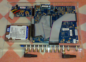

Сделал прототип корпуса под размер полости под водительским сиденьем.
Платы расположил в один слой, чтобы было проще с коммутацией между собой. Дополнил внутренности переходником с IDE на SATA, который уже испытал на 80гб сата винте, вроде все нормально работало.
Винт установил 320Гб сигейт, который двигается по направляющим и его можно, при желании будет вынуть не разбирая корпуса. Вставляется без люфта, но буду делать дополнительный прижим для винта.
Между винтом и блоком питания, оставил место для установки платы преобразователя 12в в 19в, который буду собирать сам. Надо будет не забыть установить диод, чтобы пускать ток приоритено при подключении от одного из источников.
Выходы и входы Video для камер оставил штатные, доступ к ним будет закрыт кожухом, чтобы провода не болтались. Туда же выведу разьем для подключения панели индикации и управления.
Сама панель будет отдельно, при этом, хочу сделать возможность управлять ее кнопками через ИК порт. Тут самое сложное, возможно получится как-то еще эмулировать работу кнопок. А частности интересно сделать корректное выключение системы при помощи компьютера, а не просто обесточивание.

Вчера доделал систему видеорегистрации, осталось теперь ее установить в машину и подобрать видеокамеры.
Корпус сделал из оргстекла, в местах, где плата касалась корпуса, для охлаждения, сделал вставки из аллюминиевой сетки так, чтобы чипы на ней сидели через токопроводящие резинки.
Установил вентилятор на вытяжку так, чтобы воздух засасывался через решетки, на которых сидят чипы. Дома положил корпус решетками вниз и погонял несколько часов, решетки еле теплые.
Первоначально была идея спаять преобразователь 12 в 19в, но не был уверен в дросселе и поэтому купил готовый ноутбучный преобразователь для авто, где можнь выставить любое напряжение. Решил начать с него. Питание для него буду синхронизировать с компьютером.
Вырубается система пока, обесточиванием. Но буду думать, как гасить через управление кнопками. Алгоритм там такой:
1. Нажатие кнопки Power - 4 секунды.
2. Нажание кнопки влево - одно нажатие (типа вы уверены Да - Нет).
3. Нажатие кнопки Enter - одно нажатие.
И тогда система корректно вырубится. Нужно только программу написать для этого всего.
Алгоритм включения без обесточивания
1. Нажатие кнопки Power - 1 секунда
2. Нажатие кнопки Enter 4 раза (ввод кода 0000)
Блок управления разнес с основным, при помощи удлиннителя LPT на 25 контактов. Работает нормально с кабелем 2м длины. Всего используется 20 проводов, но по 5 я пускаю обратно сигнал с 4 кнопок.
Для корректного включения - выключения, необходимо использовать кнопки:
1. Power
2. Enter
3. Влево
Одна получается запасная.
Вероятно, можно подавать сигнал непосредственно на плату, тогда можно будет разместить блок управления включением, прямо в корпусе и проверять наличие напряжения на управляющем проводе, и если там нет +12, то гасить в течение 30 секунд, если напряжения не появится.
Вторая проблема в том, что блок управления у меня большой, взята плата с оригинала и часть морды, поэтому не нашел места, куда его можно приткнуть. На ум приходит ИК пульт на 19 кнопок и фотодиод на панели приборов, как наименьшее зло (а могли бы сами догадаться и встроить управление в сам прибор).
