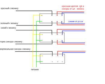

А включаются они по команде кнопки ам приемника звук заведен в место тракта ам приемника тоесть нажимаешь ам включил инфу с компа включил любую другую отображает шт инфу
http://www.electronshik.ru/card/59276
Опять же,реле здесь не купишь.
Да здесь проблема с этим всем.(жаль....)
А можно это как то сделать с видео сигналом?
Например подключить к видео входу?
На мониторе же есть 2 видео входа.
И переключать с VGA на AV1 или AV2.

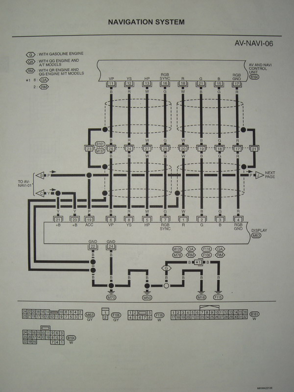

Спасибо тебе,вчера получил посылку!!!
Но......Снимаю штатный монитор и ........ничего не работает?!!......
Я имею в виду,как снимаешь монитор,так все кнопки,клима,магнитофон,да и всё остальное не подаёт признаков жизни......
Вся инфа как то идёт через монитор,всё завязано.
Что делать???......
Помогите!!!!!!!

Насколько я знаю, совсем от штатного монитора не избавиться, т.к. в одном корпусе с ним находится и комп управляющий климатом и головой. Единственное решение (если получилось снять с него картинку) запрятать штатный моник в недра панели, оставив подключенным.
И если отключить штатный CD, монитор тоже не работает, пишит, что надо подключить голову.

Ничё не понимаю у тя должен стоять моник как на примьере а твоя схемка не совпадает .
Попробуй подключиться к порводам о которых я писал не отключая шт. моник.
Привет!
А что у них если монитор снять,то всё работает?
Это схема не моя.Это тоже с Примьеры.
В субботу попробую со штатным монитором подключить.
