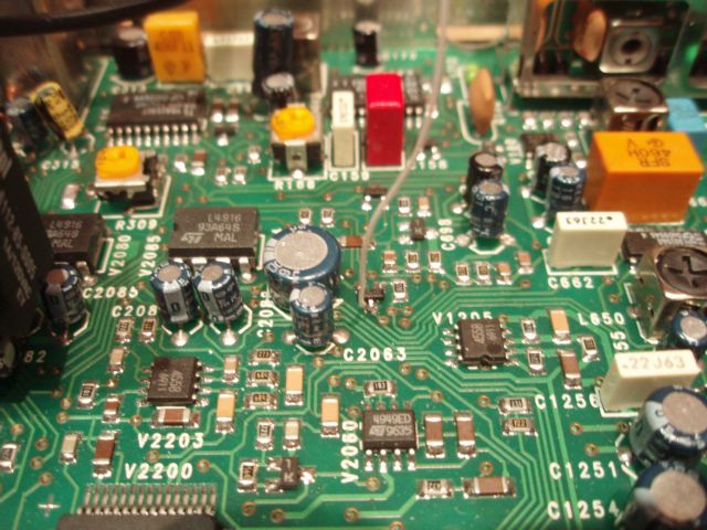

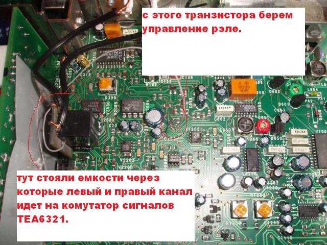

господа если у вас познания в электронике ноль то как я вам разъжую схему подключения,

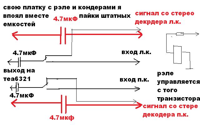

С управляющим сигналом понятно, с подключением не очень
Здесь читал понял что ты добросил кондеры.
А этот рисунок можешь пояснить?

вот тут собственно схемка
комутации сигналов через рэле

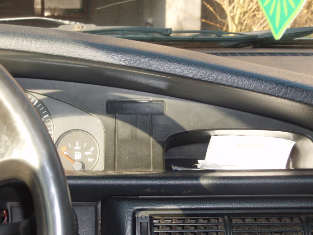

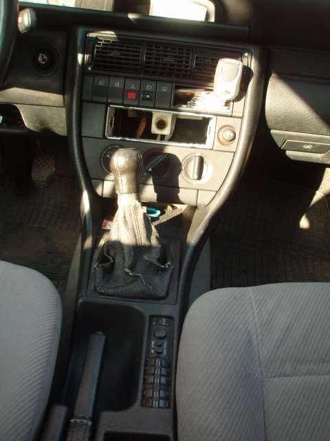

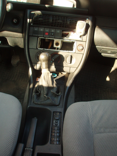

господа у нас уже потеплело и появилось желание закинуть магнитолу
в авто.до этого еще зимой я разделил отдельно заднюю часть магнитолы и ее переднюю панель.дальше морда разделилась еще на две части.плата с индикатором поехала в щиток приборов.а кнопки в тонель ручника.
после замены своей магнитолы кенвуд на родную ауди дельта понял что в моем случае дельта нифига не рулит.посмотрю может тюнер будет почуствительней.

очень полезно фотографировать против солнца выключенные индикаторы, особенно, когда ни кто не знает где они.

По умолчанию солнце
индикатор действительно выключен хотя если бы магнитола вкл.солнце ее все равно бы засветило.позже сфоткаю в темноте.оттенок не соответствует подсветке приборов.как для первого эксперемента сойдет.

вопрос - а зачем реле в схеме?!
если при нажатии кнопок ты итак переключаешь входы коммутатора
просто в свое время на вагеновской бете вмето АМ хотел впаять мп3-плеер и изучал возможности схемотехники майфуна
так вот по всему выходило что сигнал с трактов приемников и лентопротяга шел на коммутатор, дальше на усь
таким макаром имхо достаточно оторвать от коммутатора выход АМ-приемника, и через фильтр завести линейку

Сообщение от e404 Посмотреть сообщение
правельно заметил.действительно сигнал с трактов приемников идет на один и тот же вход комутатора.по моему ТДА 8362.как АМ так и ФМ сигнала.на другой идет сигнал с лентопротяга.на третий по аналогии должен идти с ченжера я не углублялся.так вот рэле и разеляет сигналы АМ и ФМ перед комутатором
