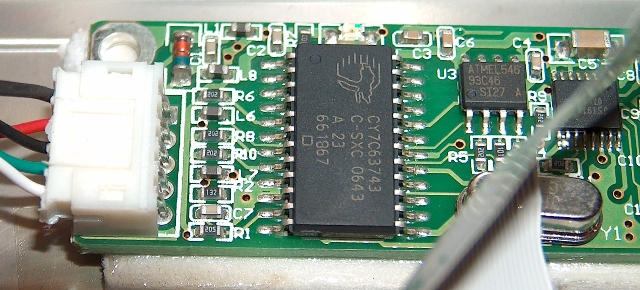

Есть немного другая проблема с контролером (см. рисунок)
Компьютер перестал его видеть. Перестановка дров и подключение к другому компу ничего не дала. При подключении к компу, пишет "Обнаружено не известое устройство, устройство работает не правильно и т.д." При попытке насильно обновить драйвер через Диспетчер устройств, заканчивает ничем, пишет что не нуждается в обновлении.
Пробовал поменять кварц на 6МГц - ничего. Пробовал на USB конвертере увидеть работу тактового генератора - тишина.
При нажатии на панель, есть реакция на двух из четырех полевиках.
Раньше при подключении выскакивало окно "Считывание с контролера", сейчас тихо и контролера в окошке TouchKit нету.
Вопрос 1: Если отключить тачпанель от рабочего контролера, будет ли его видеть винда? Другими словами, будет ли влиять не рабочая панель на определение самого устройства в виндой?
Вопрос 2: Может кто посмотреть осцилографом в районе кварца, есть ли какая-нибудь активность? Может при нажатии на экран, или при инициализации виндой?
Думаю, может заменить контролер? Вопрос только какой - тачпанели или USB?
да, будет. Вернее рабочий контролер определяется виндой без стекла.

Огромное спасибо за ответ. Значит придется полтинник потратить на контроллер.

Есть еще подозрение, что слетела прошивка EEPROM 93С46 и это как я понимаю уже точно не лечится. Страсть как не охота полтинник тратить.
