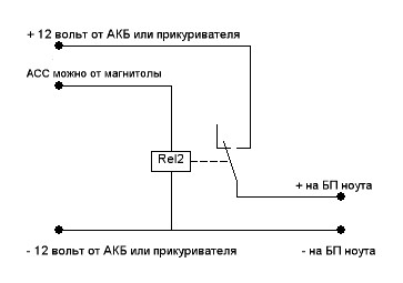

реле автомобильное, дальнего света фар
ща схему накалякую, выложу

А я попробую прокомментировать работу этой схемы.
Принцип работы реле:
Грубо говоря реле - это обычный выключать. За тем отличием, что для того, чтобы замкнуть цепь(соединить два конца разрезанного провода), нужно не щёлкать выключателем, а подать "+" и "-" 12V на соответствующие контакты.
Таким образом:
1. Разрезаем "плюсовой" кабель, идущий от АКБ.
2. В разрыв вставляем реле. То есть цепляем концы провода к соответствующей паре контактов.
3. Берём ремоут с магнитолы ("+" 12V). Цепляем к нужной клемме.
4. Берём землю("-") в удобном месте. Цепляем к нужной клемме.
Как это будет работать:
включение
1. При включении магнитолы на ремоуте появляются +12V.
2. Реле "соединяет" разрезанный провод("+" от АКБ к ноуту).
3. Нажимаем кнопку на ноуте, и он оживает.
выключение(ноут с батареей)
1. Выключается магнитола, на ремоуте пропадает напряжение, реле размыкает цепь.
2. Ноут переходит в режим работы от батареи.
3. Когда батарея садится, ноут уходит в сон(или выключается).
выключение(ноут без батареи)
1. Пользователь обычным образом выключается комп.
2. Комп выключился, теперь можно его обесточить.
3. Выключается магнитола, на ремоуте пропадает напряжение, реле размыкает цепь.

Спасибо большое, а то я стока букв не осилил бы
основное назначение реле - коммутация (соединение).
то есть коммутировать значительно больший ток,напряжения питаясь при этом относительно малым током, напряжением.
