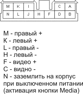

В общем, подключил пока ноут через звуковуху на аукс - звук на порядок лучше, чем с CD. За организацию аукса отвалил 3 куска, думал что для активации кнопки Media потребуется платка с контроллером M-bus шины. Оказалось так, как на картинке снизу. Порвал чуть волосы, ну да ладно! Так что владельцам Мазд - смотреть сюда! Разъем чейнджера - взято отсюда http://www.vega-absolute.ru/forum/vi...8c1c1c9a7d8eaa
Монитор запустился без проблем. Тач работает. Делаю контроллер и дистрибьютор питания. В процессе - изготовление преобразователя питания на +-38Вольт для StoneCold'а. Собран на макетке, работает, нужно перемотать вторичку - ошибся с к-вом витков.
