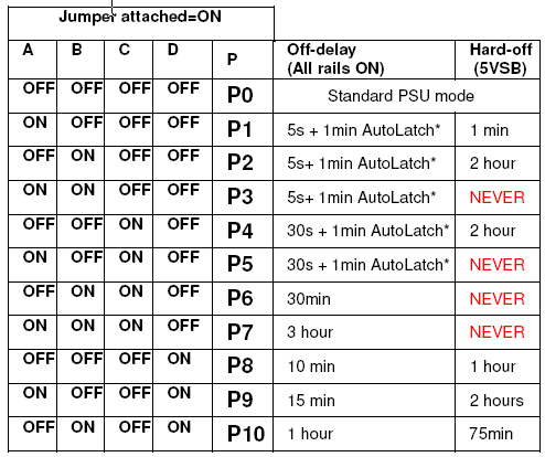

Мозг m2-atx не всегда контроллирует разрядку АКБ, а только в каком-то из режимов (по-моему когда он сконфигурирован на работу со ждущим режимом, не отключая питание).
а можно с этого места поподробнее? :как сконфигурировать на работу со ждущим режимом, без отключая питания?
я думал, было бы логичнее если БП постоянно следил за зарядом АКБ, и вырубал бы комп при достижении например 11 вольт.

Смотри таблицу - там все расписано
А здесь - полный мануал
Что получается режим контроля по заряду АКБ включается только когда джемпер выставлен в режим ХАРД ОФФ НИКОГДА?

нет, контроль разряда включается всегда, кроме режима тупого АТХ

БП в положении джемпера "Р1" за ночь высадил акум в ноль....

Сообщение от Djaz Посмотреть сообщение
Это не нормальная ситуация - такого быть не должно
