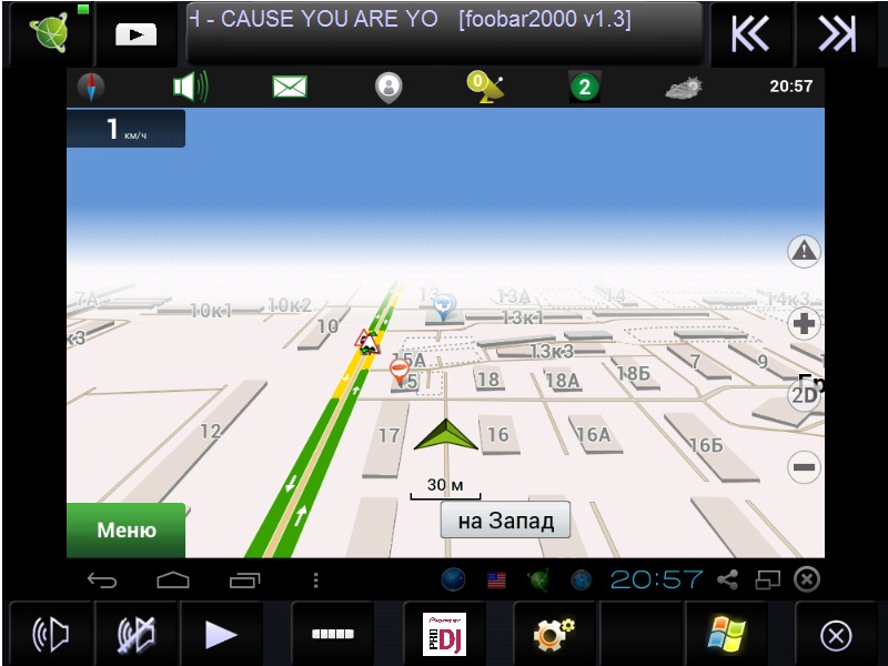

Урряя все работает) поставил другую версию эмулятора и навител 8. Работает намного шустрее чем предыдущая --кажет пробки, могу выложить полный архив рабочего софта --предлагаю положить в шапку, ну чтобы другие пользовались
http://yadi.sk/d/KftSxKTaGnGLJ
