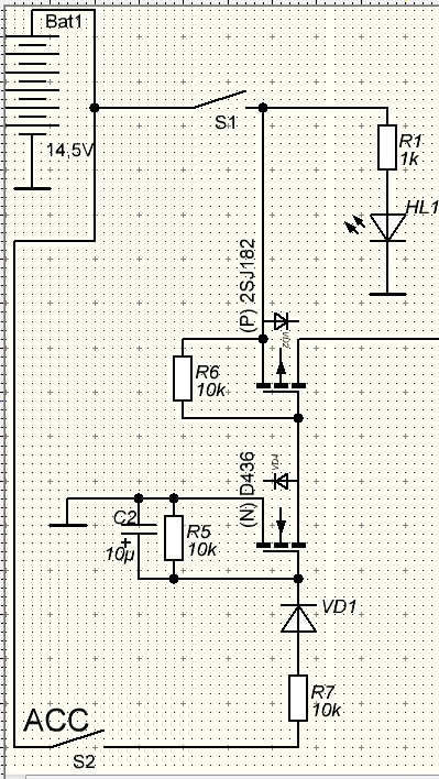

Сообщение от Alex EX Посмотреть сообщение
А транзисторы наоборот специально нарисованы ? Пытаюсь сделать схему комутации питания 5 Вольт между зарядом планшета в выключеном зажигании и питанием хаба во включенном на полевиках, как я понял нужны p-каналные пара и один n-канальный как инвертор. Пока сделан на реле переключатель но он потребляет ток все время пока включено (что не есть хорошо...)
Собственно вопрос откуда выковырять p-канальные полевики ?
транзисторы наоборот нарисованы случайно, на печатке нормально.
P канальники из 100 только 2 нашел, и то в своеобразной хрени. Поэтому заказывал в китае. N - любой из материнки, смотреть даташит и всё.

вот смотрю на твою схему и вот думаю ты ли сам ее сообразил на китайских запчастях!
до сих пор вкурить не могу зачем 4 светодиода которые будут светить всегда не зависимо питается от акб или зажигания, диоды VD смотрящие в некуда ,переключателя (P) 2SJ1821 (N) D4361(вообще какой принцип их работы, какие в них условия?)
почему при зажигании (N) D4361 при переключении уходит в землю с кондером и резистором тупа внекуда.
после схемы kiw3312s Rx2.2 верх 220*2=110 ваще меня убило

Сообщение от Artemix Посмотреть сообщение
BP 707 bez proca
ок, чтобы не было непоняток, будем по этой схеме разговаривать.
Светодиоды hl1 особо не нужен, светит когда блок подключен.
hl2 - когда подано питание на КИВ
hl3 - когда КИВ включен или когда батарея планшета еще заряжена
HL4 когда есть питание хаба и подаётся масса на 4 контакт юсб - имитация y-otg кабеля.
Диоды смотрящие в никуда - это обозначение проводимости полевого транзистора.
Ты спроси немного по другому, попроще, я по такой фене не ботаю.
чем же? 110к смд у тя есть? я не нашёл. 2 в параллель? если 1 отпаяется, кив не свалится в режим постоянной накачки, а даст повышенную напругу, от которой должно сгореть что угодно, кроме планшета (дорожка, встроенный пред на KIW)
Ты хоть что нибудь на столе собрал, чтобы вкурить или теория наше ФСЁ ?
Кого не устраивает схема, могут упрощать, выкидывая то, что не нужно. Я начинал тупо с 2хамперной зарядки и по возрастающей.
Еще вопросы?
Тип файла: rar BP 707 bez proca.rar (433.3 Кб, 732 просмотров)
Там транзисторы перевернуто нарисованы (сток, исток местами поменять) и внутренний диод соответственно будет наоборот...

принцип долго печатать, лучше те куски, которые непонятны. Тем более где то в теме уже это было, частично.
я не собрал ничего как только зашел в магазин радиоэлектроники и начал справивать про (P) 2SJ1821 и (N) D4361 на меня взглянули и говорят ты что экзотику собрать решил, кондеры резисторы диоды это все было, уперлось в (P) 2SJ1821 и (N) D4361 , и рассмотрев по подробней схему меня возмутили диоды смотрящие в пустоту и значения R5 C2 для чего они нужны?
