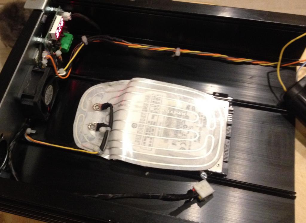

Потестил сегодня при -12С от 13.5в., хорошо греет диск, до 0С нагревает за 1.5м.
В общем упаковал в корпус.
Цена вопроса в Новосибирске 600 рублей

Сегодня в более реальных условиях потестил.
Системник оставил на ночь в авто, с утра замерил температуру в корпусе -5С.
Подал АСС, диск прогрелся до 0С, комп запустился, но буквально через секунд 10 отключился, потом опять запустился и опять вырубился.
Причины две.
1)Гистерезис был установлен на 0.1С
2) Запуск вентиляторах корпуса одновременно с виндой.
Суть в чём, термореле срабатывает, комп запускается, вентилятор всасывает холодный воздух и термореле вновь срабатывает.
Короче, вентилятор отключил, гистерезис выставил на 3С, комп запустился с первого раза, поработал минут 30- выключил, включил через час, запуск прошёл успешно без предподогрева. Системник находился на заднем сиденье.
Вывод:
Гистерезис лучше выставить градусов на 5(если в корпусе будет -15С, датчик температуры не успеет остыть за время запуска компа и успеет прогреться от работающего винчестера за время падения температуры на 5С)
В корпус компа установить ещё один терморегулятор для вентилятора, что бы последний не запускался с компом и не "разбрасывал" грабли.
