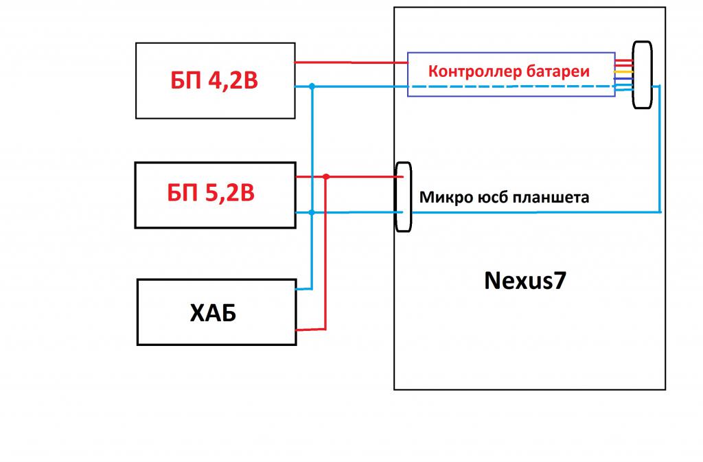

Да, но в Elemental, планшет постоянно включен на подзарядку через микро юсб. Перемычка на контроллере батареи поможет?
Набросал схематично подключение по питанию. Понял, что перемычка (на фото показана штрих пунктиром), не имеет никакого смысла. И без неё масса (голубой провод) присутствует на контроллере с обоих сторон. Чего же ему надо? Почему же планшет "думает", что батарея разряжается?

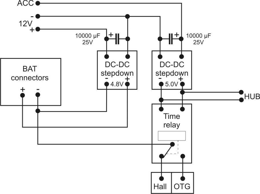

Собираюсь устанавливать планшет. Набросал схемку (исходя из прочитанной по диагонали ветки). Покритикуйте.
P.S. И вопрос по GPS. Стоит заморачиваться с антенной или достаточно строенной? Если ставить антенну, то ставить пассивную или активную?

Сообщение от sdyz Посмотреть сообщение
а зачем кондёры на входе 10000 ? Греть атмосферу? 100мФ*25В за глаза.
4,8 для батареи много.
Гпс хватает встроенной антенны.
