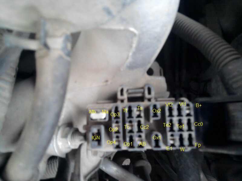

Марка автомобиля Toyota Mark2 кузов jzx100 двигатель 1jz-ge vvt-i в салоне колодка DLC3, под капотом что-то типа DLC1, но обозначения контактов не совсем совпадают со стандартным DLC1 и контакты не все. Чуть попозже, могу скинуть картинки контактов в обоих колодках, если надо.

Спасибо за ссылочку, но букварями я уже запасся. Есть и то что вы мне скинули и оттдельно книга по jz двигателям, уже почти всю машину перебрал, благо это я умею делать. Вот картинка колодки DLC1, там видно какие контакты есть

По поводу самодиагностики, в 90 кузовах да, там всё просто, перемкнул и по количеству миганий чека всё ну или почти всё понятно. С сотками сложнее. В букваре Марк2 1996-2002 просто даётся описание стандартной процедуры как на 90 марке, а насчёт разъёма DLC3 написано обращайтесь к официальному дилеру
