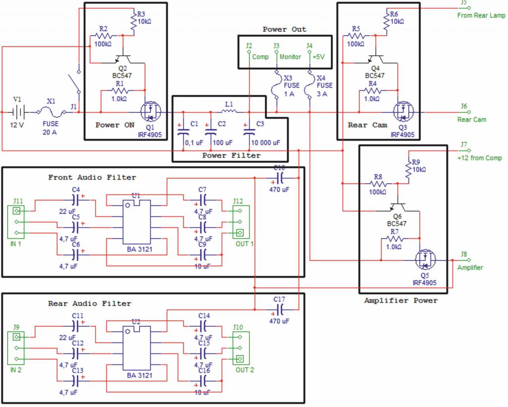

Подскажите! На сколько данная схема верна? Интересует управление полевиками.
С лампы заднего хода приходит 10 В
Даташиты
IRF4905
BA3121
BC547
Название: Схема (на полевиках).jpg
